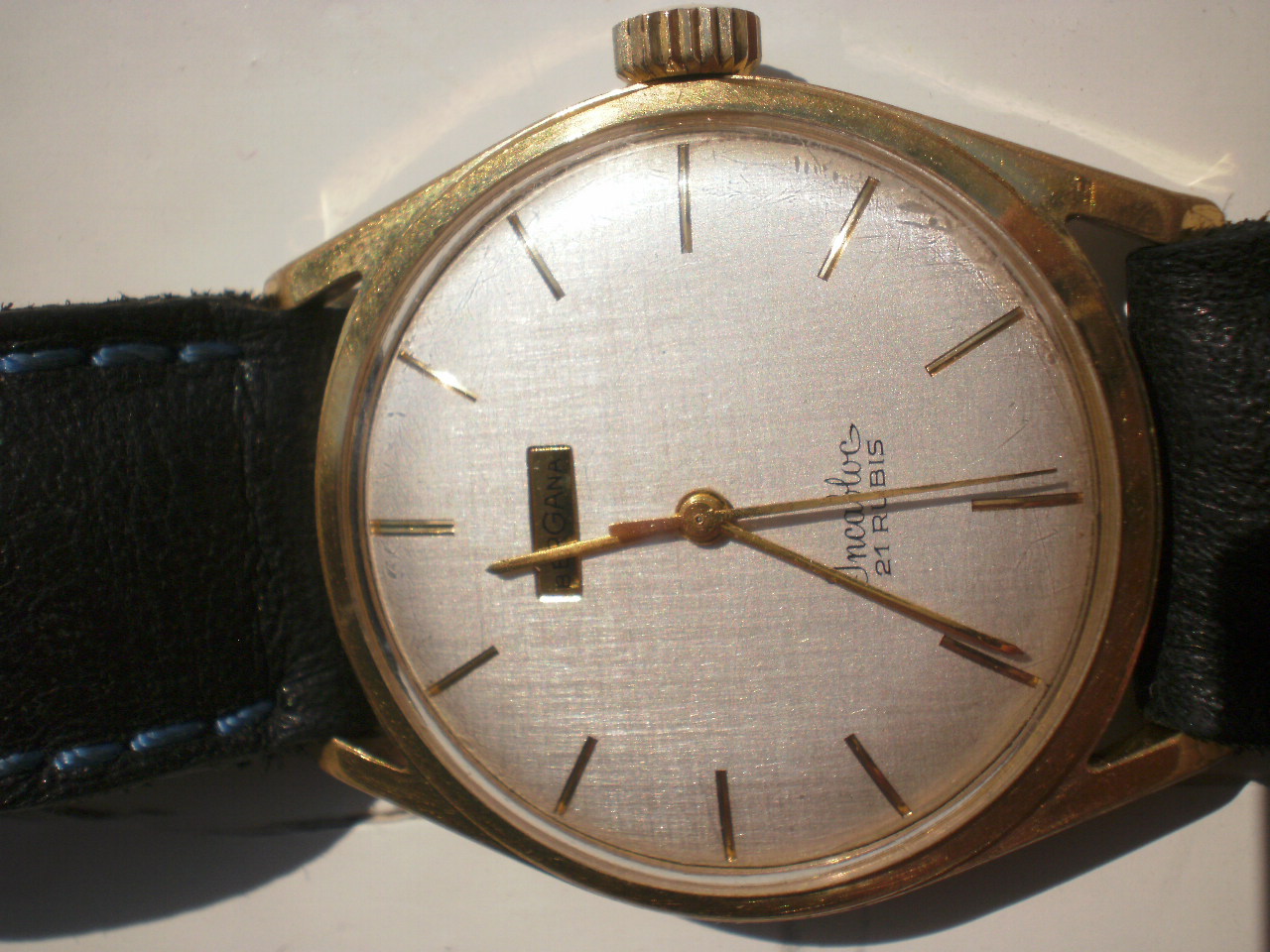

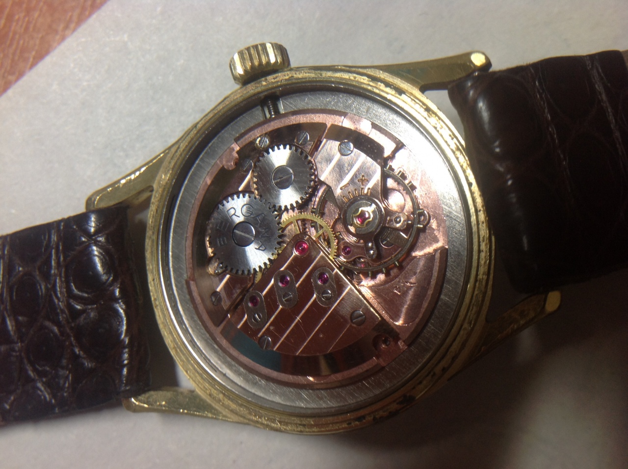

Всем привет.
Нарисовалась проблемка.
Носил часы каждый день,заводил потихоньку в одно и тоже время.
не ронял ,с перфоратором в них не работал......
и очень бережно к ним относился.
работали исправно с пол года ,четко время мерили.
Вчера по тихому встали.
Подзавел -пошли,но ненадолго,отстали и встали.
Часы старенькие,лет 50 им.
Грешу на неожиданно наступившую зиму,возможно смазка загустела,если она там есть .
Но при комнатной температуре должны были ожить .по идее .
В сервис уж больно не хочется нести после неудачного ремонта часов жены(отремонтировать не смогли ,поставили советский мех от зари или еще чего,весь цифер поцарапали,в итоге стрелки друг за друга зацепились,и жена выкинула их.)
Часы дешовые швейцарцы Grovana были ,но все равно жаль.плюс ремонт рублей 800.
Выскажете предположения ,из за чего часики могут останавливаться.
Может дело пустяшное

Если носите на руке, то температура внутри механизма близка к 30градусам.
Походу нужен репассаж. Уверен, на этом форуме Вы найдите хорошего мастера.

Часы надо банально обслужить, т.к. дата последнего обслуживания не известна. Про бюджет Вы слишком оптимистичны, я бы менее чем за 1500 руб. за такие часики не взялся.

ТО по любому делать буду. И цена почистить ,смазать у нас 1500 так и есть.
У меня просто сомнения ,может я все таки виноват может ли повлиять на часы то что я их на ночь возле двух телефонов оставлял ,смарт и простая мобила могли намагнитить механизм?

Могла, но тогда бы они у Вас не встали, а сильно вперед побежали.

пока есть время свободное личное сгонял к супруге в магазин и дерзнул размагнитить штукенцией которой блямбы снимают с одежды.
Правильно поступил или нет но часы как ни странно решили продолжить свой отсчет ,пока рано говорить вылечились или нет но 45 минут тикают.
