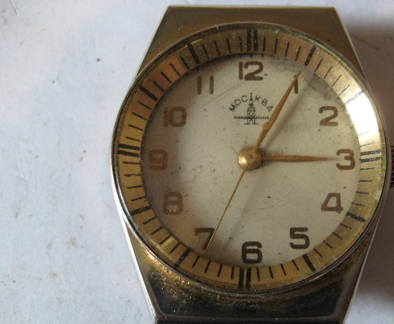

нашел интереснешие часы Москва, но походу это сборка из разных часов, подскажите?
нашел такие часы у одного продавца,

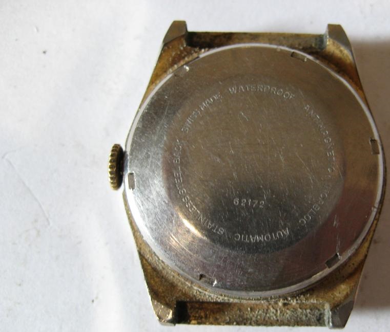

судя по фото это сборка? ну вот крышка точно не родная

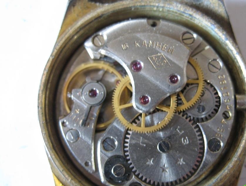

механизм 1мчз 4 квартал 1956 года я как понял
в общем что это за часы такие скажите кто знает? из чего собраны? или неужто оригинальные ?

Корпус по стилю на 50-е гг. никак не тянет.

Сообщение от Vova40in Посмотреть сообщение
Корпус и крышка от какого то автомата ( Не советские часы) .Циферблат непонятный ,возможно чужой. Ну, а механизм -родной

Сообщение от Odissey Посмотреть сообщение
у меня вот тоже один из вариантов был, что корпус ВООБЩЕ не от часов ссср, что и оказалось на самом деле, спасибо всем за мнения!

Корпус от какого-то Ориентекса копеечного, когда- то такие у меня были.
