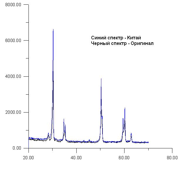

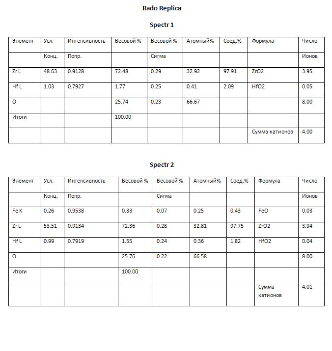

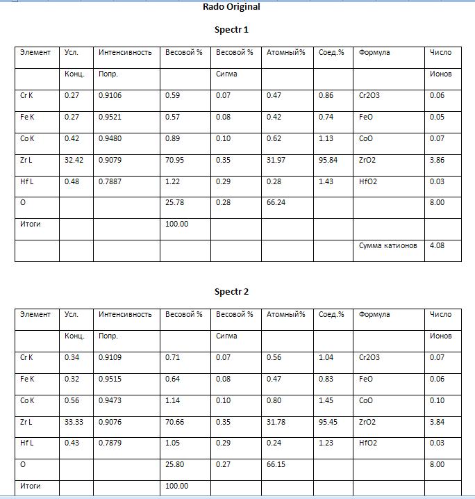

Решил сравнить 2 звена керамического браслета синтры (Rado Sintra) от китайской подделки и оригинальных часов.
Был проведен рентгеноструктурный анализ и элементный анализ.
Итог в картинках.
Выводы можете сделать сами *_*
В этих табличках смотреть на 7-ой и 8-ой столбик

Суть в том, что оба звена состоят больше чем на 95% из ZrO2. Это соединение, собственно, и является керамикой. Тут меня сразу же удивило то, что я был уверен, китай - это полированный металл. Нет Китай - это тоже керамика.
С другой стороны, если в подделке мы видим только ZrO2 c незначительной примесью Элемента гафний (Hf), то в оригинале присутствуют еще 2 элемента.
На самом деле, несмотря на то, что по процентному соотношению звенья, скажем так на 95% идентичные, остальные 5% на практике дают очень важные параметры.
Такие как хрупкость, блеск, твердость и т.п.
Я не совсем физик, результаты отправил очень умным дядькам, занимающимся керамикой в России. Они обещали пояснить как влияют элементы примеси на качество керамики.
Ребят, тут важно понять, что сама по себе керамика (исходный материал), это просто порошок белого цвета, именно грамотное спекание и элементы примеси дают те или иные свойства конечному продукту! Поэтому говорить, что китай и оригинал это те же яйца - не верно
