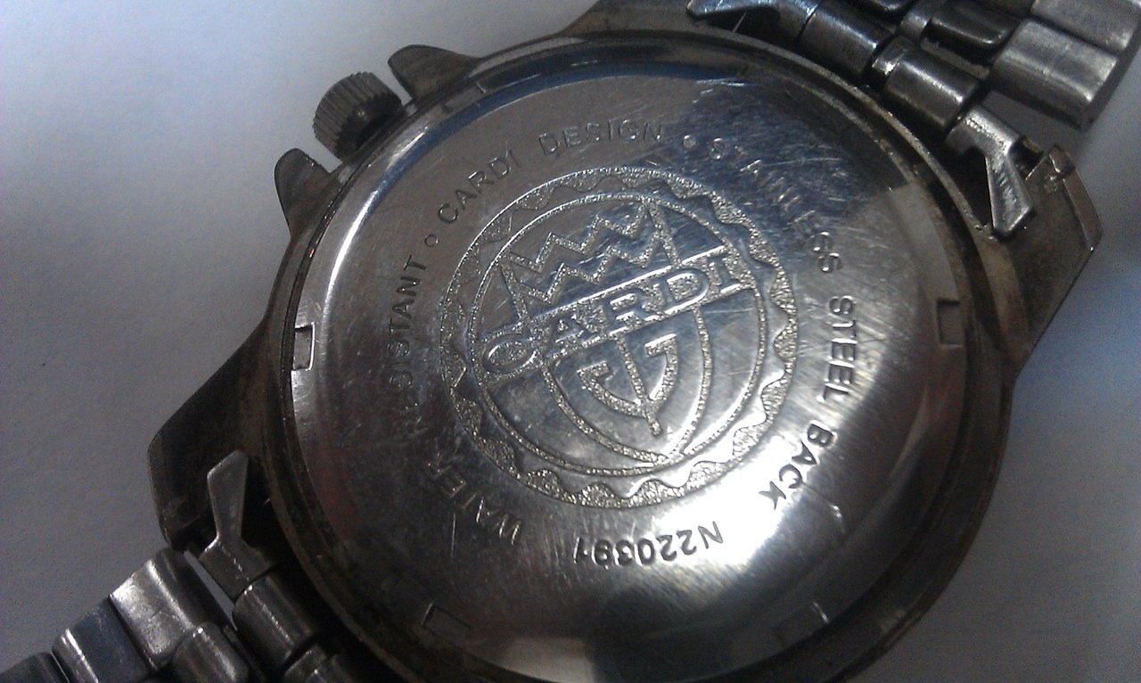

Старый 11.07.2014, 13:41
abNorman abNorman вне форума
Регистрация: 09.07.2014
Адрес: Казахстан
Сообщений: 6
такие:
Старый 11.07.2014, 14:05
Аватар для Augusta
Augusta Augusta вне форума
Регистрация: 25.10.2007
Сообщений: 3,087
Сказал(а) спасибо: 4,014
Поблагодарили 4,240 раз(а) в 1,541 сообщениях
Если у вас такие часы http://forum.watch.ru/showpost.php?p=461580&postcount=1, то в них калибр 2414А.
У этого калибра часто возникают проблемы с пружиной.
Часы с ручным заводом нужно заводить до упора.
Если вам не удастся свои часы завести до упора, значит проблема с пружиной ( возможно обрыв наружного витка или замка).
