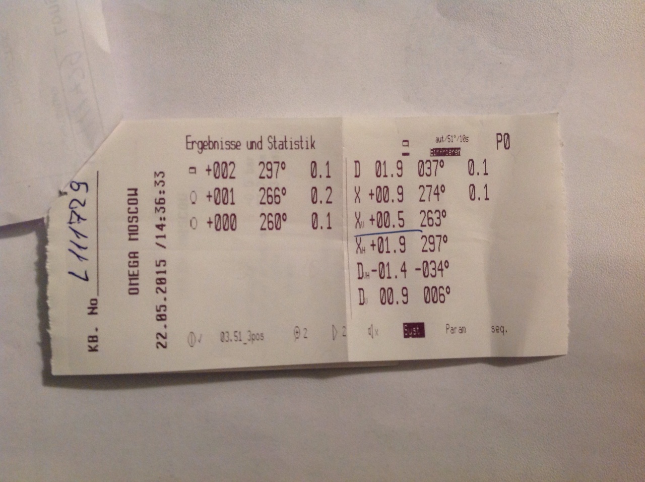

Несколько дней назад отдал свои Longines Lyra L4.760.4.72.2 на корректировку хода в Омега сервис.
По результату корректировки мне выдали несколько листочков, с первым все понятно, под вопросом остальные два.
Пожалуйста, растолкуйте детально следующие ниже приведенные показатели , совершенно ни как не могу понять ....

Второе фото, левая половина, 3 показателя - точность хода и амплитуда в зависимости от положения часов. Чёрточка на круге - заводная головка. Исходя из показаний видно, что часы идут в ноль или спешат на 1-2 сек. в сутки в зависимости от положения часов. Амплитуда обычно указывает на общее состояние механизма, износ деталей, а также на свежесть смазки. В вашем случае показатели превосходные, можно позавидовать. Что касается правой стороны второго фото, ничего сказать не могу.

Приведены значения среднего суточного хода при различной ориентации часов (стеклом вверх, положение заводной головкой вниз, положение цифрой 12 вниз) с указанием значения амплитуды баланса для каждого положения часов, на другом листке распечатаны результаты теста часов под давлением - это как бы проверка водостойкости часов. Пустячок но приятно.
