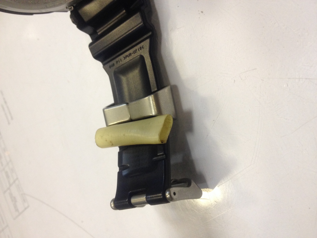

Спасибо всем за советы!Можно вот как попробовать:Кусочек изоляции,немного разогнув бегунок натянуть на внутреннюю сторону(она сама по себе немного тянется и прослужить должна долго).Только черную поискать надо
