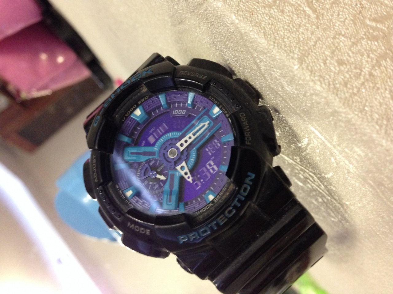

Ребят, в чем проблема? на экране иероглифы. грешил на батарейку, сменил как положено, всё равно иероглифы! Плавал в них частенько и не один год, не потели не протекали! Что может быть и как это исправить?
Спасибо

Обрыв одного (или более) общих проводов дисплея (их может быть до восьми!) или замыкание их между собой. Возможна и неисправность микросхемы, для этих моделей это характерно.

что скажешь? скорее всего непоправимо? ну или ремонт, но финансово невыгодный?
Сервисов нет у нас в городе, вряд ли шабашники что сделают

Как правило сервис-центр меняет весь модуль в сборе.
Зы, а сами часы идут? После сброса тоже такое показывают?

так то абсолютно всё работает, и после сброса, всё кроме экрана.... видно что там моргают секунды, потом сменяются минуты - но всё иероглифами этими же.... блин, так носить их палевно, хоть и можно по стрелкам смотреть время... самый любимые из моей коллекции, идеально вписываются под многие мои образы одежды ((( хоть заново покупать такие же..... сервисов нетю ((
у меня было один раз такое с ними, потом сами через пол дня не заметил как снова нормально заработали, грешил на батарейку! спустя пару недель опять эта же лабуда, но нормальный режим всё не вернутся! уже и разобрать пытался, вроде всё целое там внутри... еле собрал )) чуда не случилось, всё так же и работают.. ((
