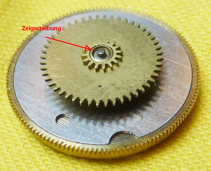

у него фрикцион, который приводит в движение диски времени и даты находится на барабане, он ослаб и его нужно поджать
колесо, выполняющее функцию вексельного, развальцовано на втулке крышки барабана так, что может туго прокручиваться, обеспечивая возможность перевода стрелок
нужно снять крышку с этим колесом с барабана и аккуратно простучать развальцовку пуансоном со сферическим наконечником, периодически проверяя тугость вращения колеса, чтобы не заклепать его намертво
дисковый механизм тоже нужно проверить
диск даты пластиковый, его не нужно смазывать
остальные диски смазывать очень маленьким количеством смазки, чтобы исключить эффект залипания
диск минут снимается пинцетом с загнутыми внутрь кончиками, захват производится за два продолговатых отверстия в диске
в этом механизме не предусмотрен быстрый перевод даты
из-за этого ее нужно переводить, вращая стрелки, т.е. диски, отсюда и повышенный износ фрикциона
так что, после ремонта, или носите их ежедневно, или забейте на дату, если хотите продлить жизнь фрикциона
