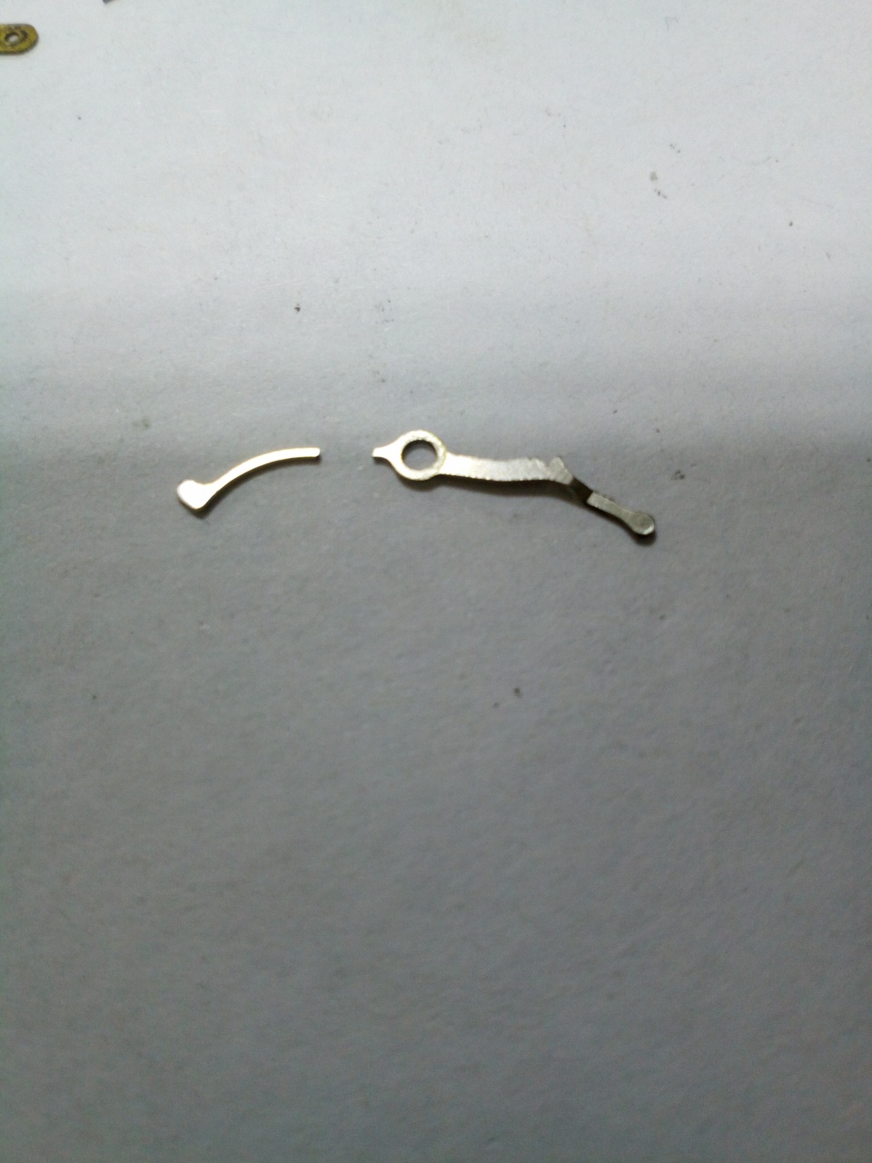

Приветствую, коллеги!
У меня такой вопрос, до какого цвета отпускать деталь после закалки? И вопрос по спиртовке. Никак не приноровлюсь ею пользоваться: пламя нестабильной и коптит. Залит изопропил.
На фото сломаная деталь.

Я выбираю соломенный
Привет!
Думаю ,что изопропиловый спирт не самое удачное решение.
Вам нужен Метиловый спирт или Метилированый (Денатурат) от 70% и выше.

Спасибо, поменяю спирт.
