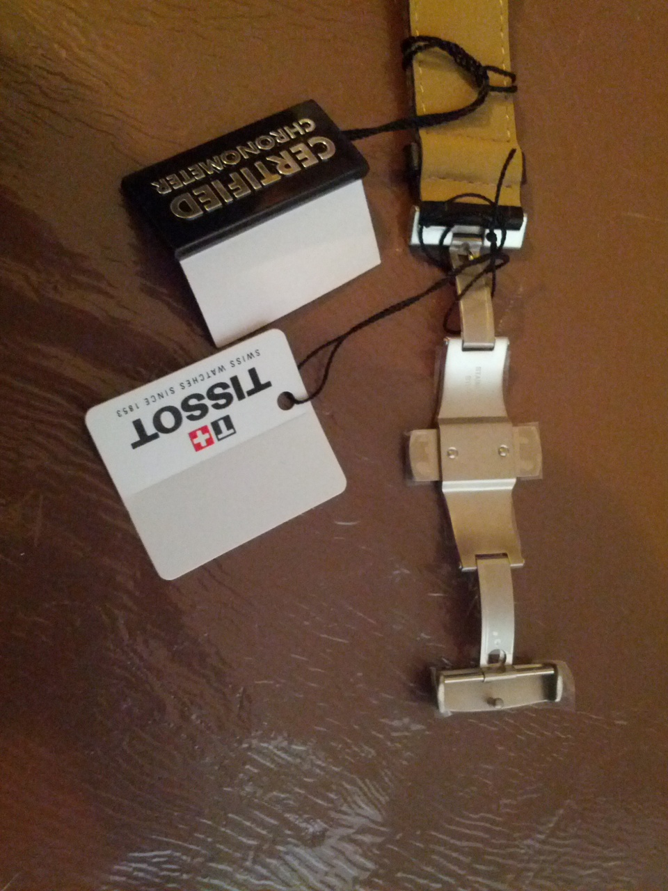

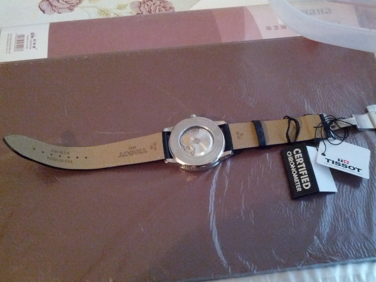

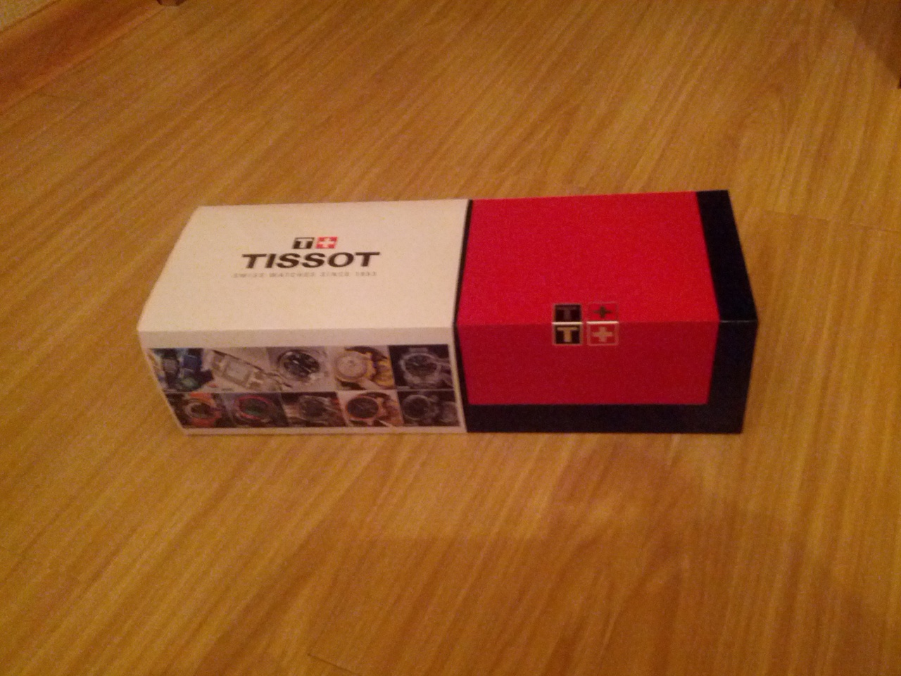

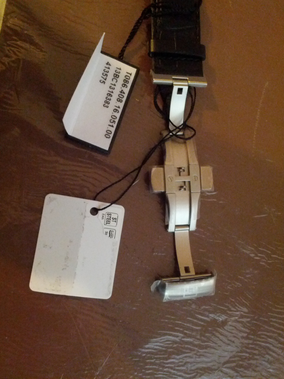

Добрый день! заказал часы на скидке по интернету с амазона, продавец areatrend или jomashop (скидка была 30%, но все-таки решил рискнуть). Коробка и прочее вызывает большие сомнения, а точнее сомнения в том что упаковка левая практически не осталось (Что честно говоря даже немного обрадовало - значит, вероятней всего, скидка была именно по этой причине):
- во первых наружняя "обертка" вокруг - основной цвет белый, с фото часов по бокам

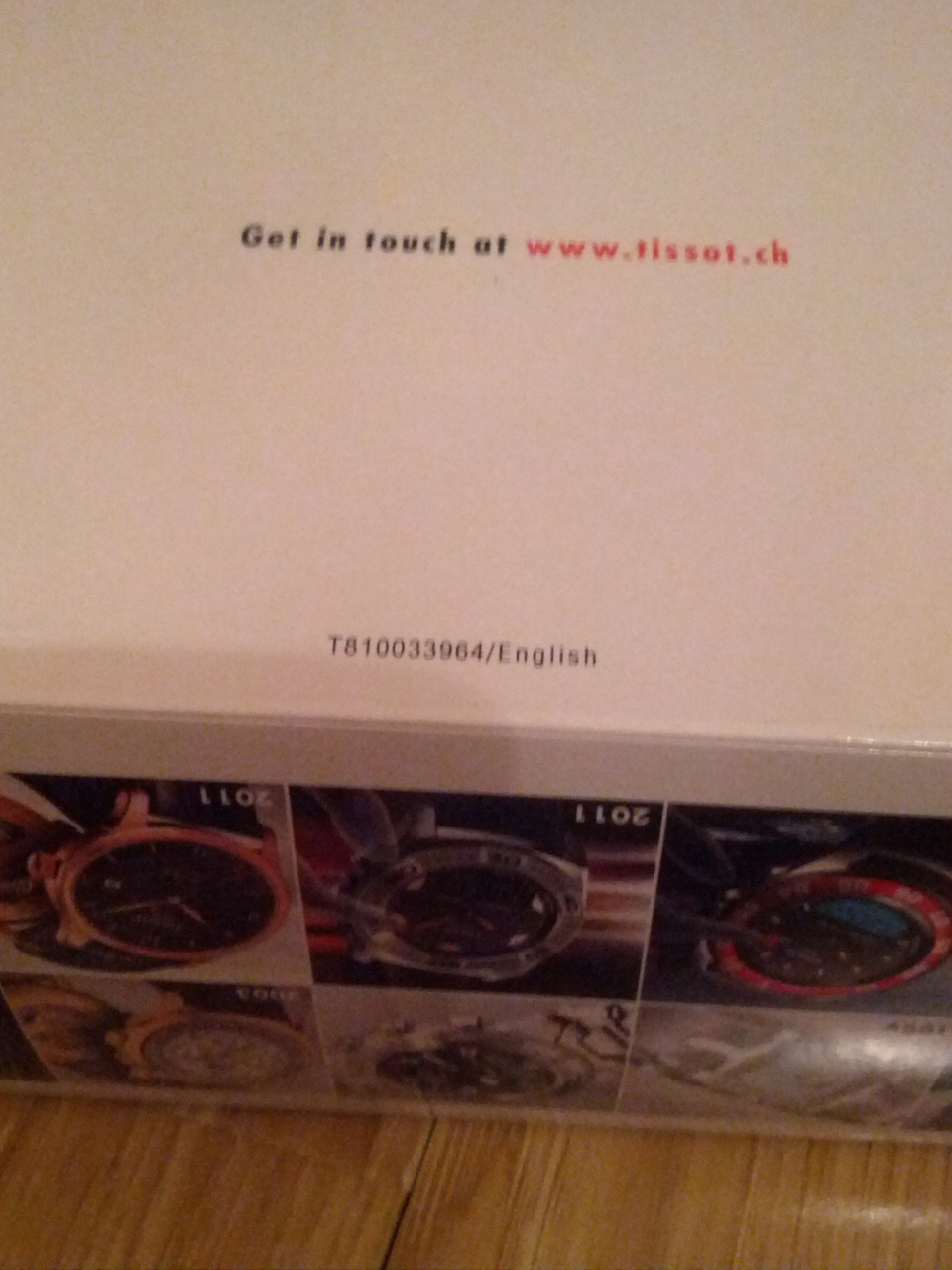

- снизу на наружней "обертке" написано "T810033964/English" - погуглил, наткнулся на "Import Data of OF TISSOT" (T810033964 WATCH BOX ENGLISH 2013 (EMPTY TISSOT WATCH BOX) (FOR SWATCH SHOWROOM)), я так понял импорт из Китая пустых коробок тиссо (https://www.zauba.com/import-OF+TISS...3-hs-code.html http://geosquare.in/T810033964.htm)
- нет гарантий - ни книжечки, ни карточки международной гарантии (только 2 большие книги снизу: книга с историей, каталог. И 2 в боковых отсеках: инструкция пользования и еще что-то типа мини-каталога (с надписью "sports 2014"))
- на коробке сбоку, рядом с рисунком зачеркнутой мусорной урны написано что-то типа "кварц онли", забыл сфоткать - завтра сфоткаю и точнее опишу.

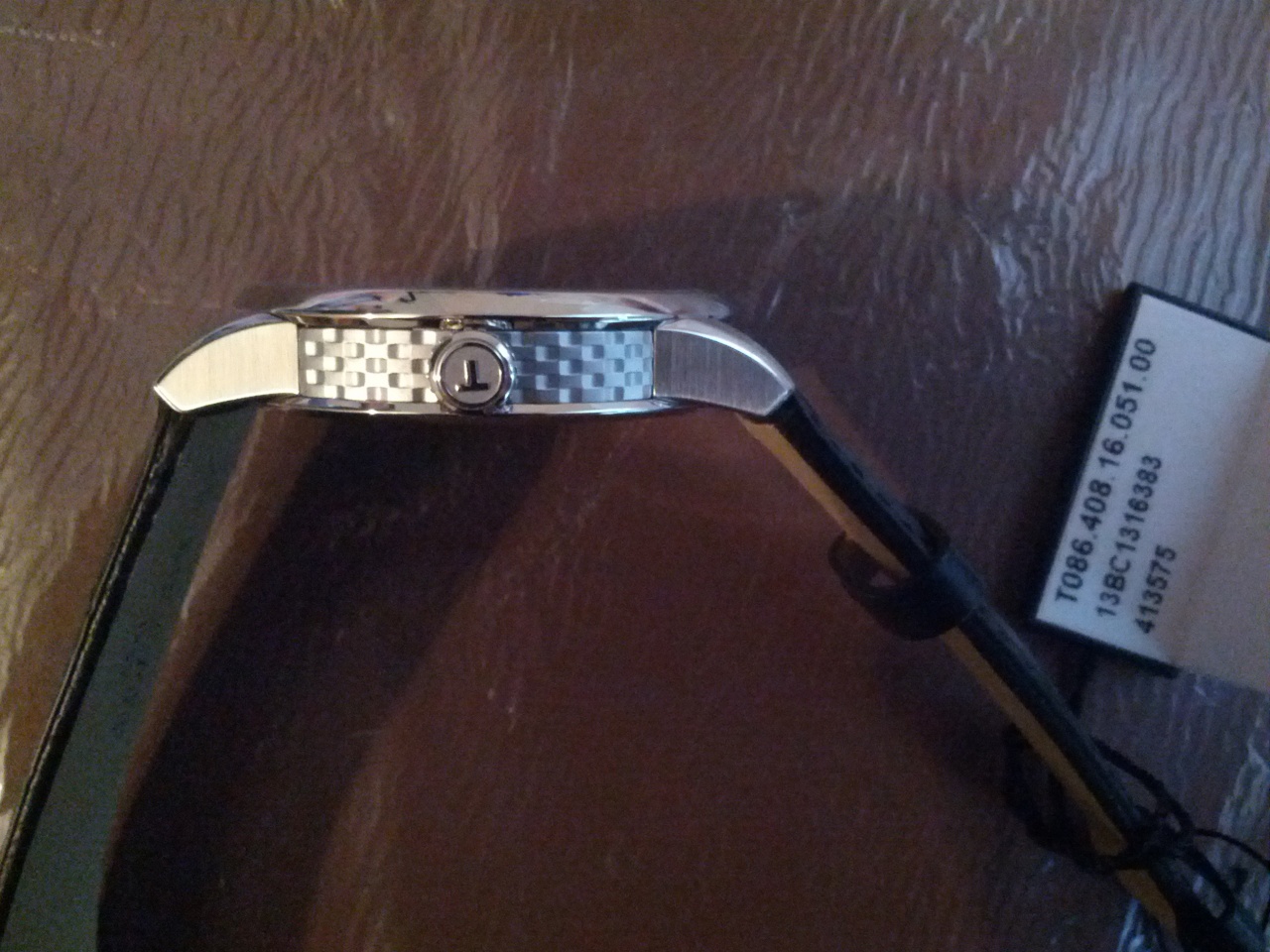

- и самое главное - бирка - наклейка со штрих-кодом и реф.номером оторвана, остались следы клея и уголок

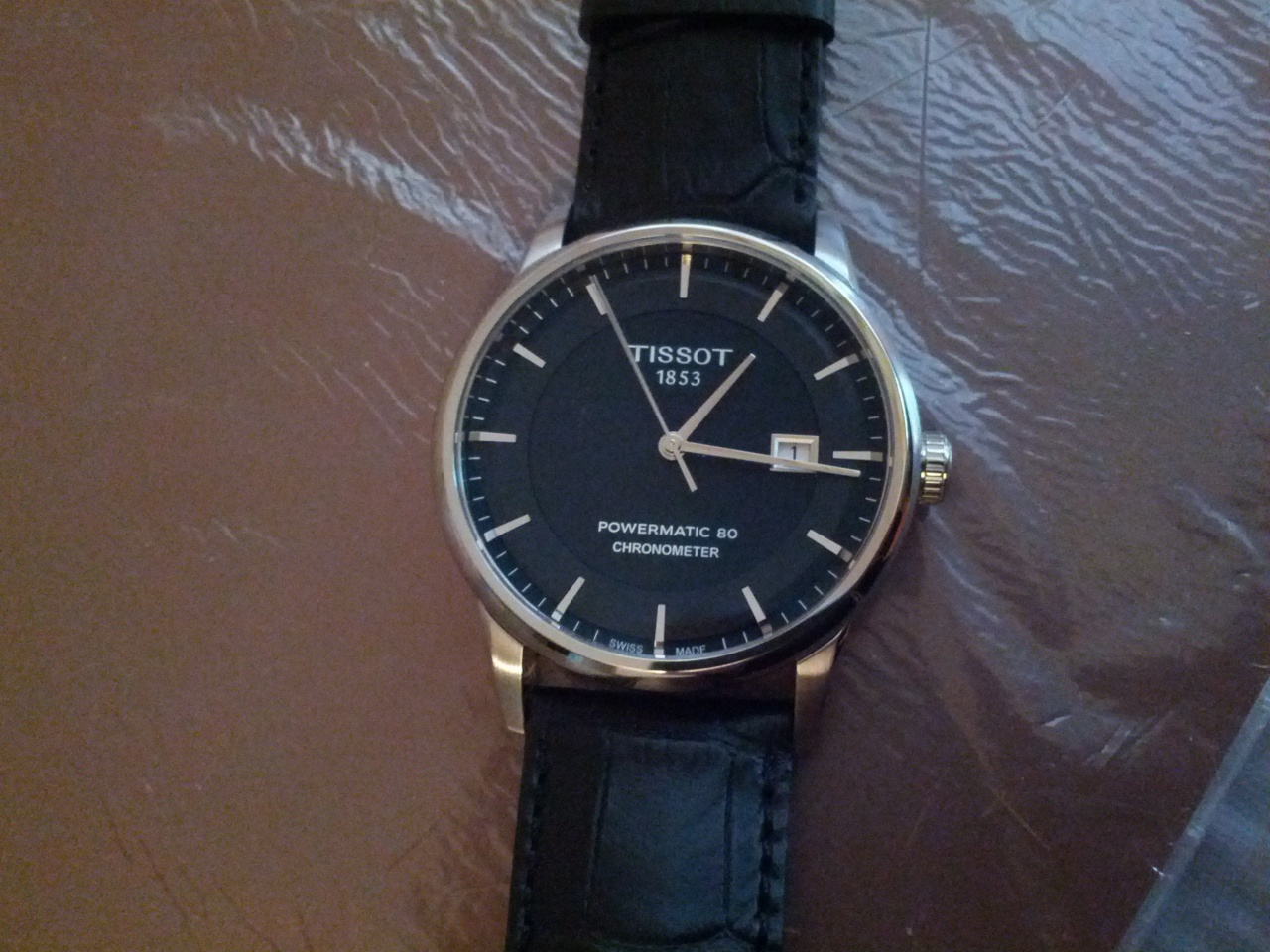

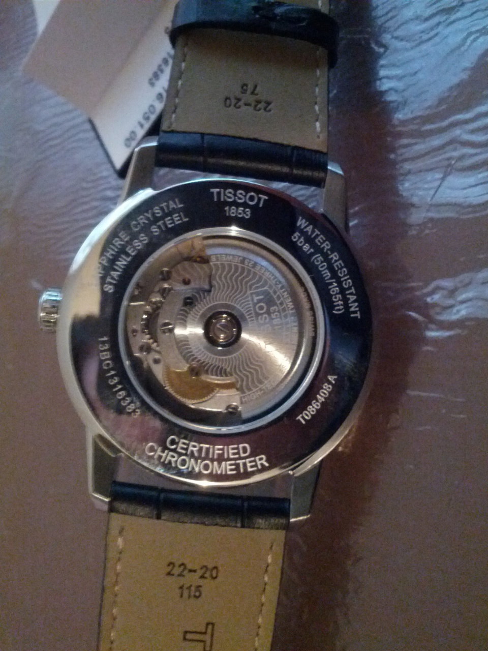

Часы, сколько не рассматривал, не похожи на подделку. Сравнивал по фото с оригиналом, все до расположения и количество волнистых полосочек на механизме. Пока пару дней пользуюсь, идут вроде достаточно точно (первый день -3 сек, второй день -2 сек)
Хочу проверить хватит ли заряда на 80 часов (вопрос: прежде чем поставить неподвижно, надо их сначала до конца зарядить? как это сделать, как понять что они заведены до конца? Работа офисная - двигаюсь мало). Может ли подделка также выдержать 80 часов?

Брошурки не имеют вид отсканированных ?

Для определения подлинности необязательно ориентироваться на вложенные брошюры. И так ясно, что комплект собран по правилу "с мира по нитке".

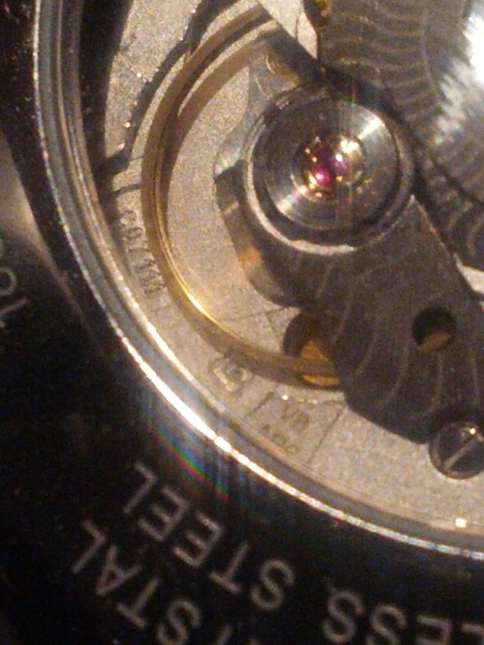

Остановите часы и сфотографируйте баланс -- должен быть регулировочными винтами. Хотя и так видно, что механизм оригинальный.
Можно поподробней, не понял куда и как смотреть?

Сообщение от mkj1 Посмотреть сообщение
Можно поподробней, не понял что и как смотреть и делать?
Смотрите баланс -- должны быть вот такие шайбы на спицах:
(Photo by watch-insider.com).

Сообщение от Laureus Посмотреть сообщение
Спасибо за ответ, регулировочный винт есть. До вашего сообщения я не обратил внимание на эту деталь.

Еще на застежке вроде наклеено на каждый отдельный участок отдельные пленки, но как-то неровно они наклеены. И сам корпус был обернут толстой пленкой с наклейкой с QR-кодом, а часы были в целлофане.

Подделок данного механизма пока что не существует - поэтому вопрос об оригинальности не имеет особого смысла. Коробка также оригинальная, с внешней белой картонкой образца последних лет (вместо старой черного цвета). И, разумеется, все оригинальные коробки произведены в Китае. Надеюсь, никто не думал, что их делают в Швейцарии?.. Поставляются все коробки и макулатура отдельно от часов.
А рваные грязные бирки и все остальное, описанное ТС - это издержки т.н. "экономии" (т.е. покупки в стоковых лабазах, где комплект собирают как придется: например, часы с витрины и макулатура с коробкой какие есть... зачастую даже не от нужной модели). Официальной гарантии на часы, купленные у таких "серых" дилеров, также нет. Поэтому удивляться ее отсутствию не нужно.
Так что тут каждый сам решает, что важнее: шашечки или ехать.
