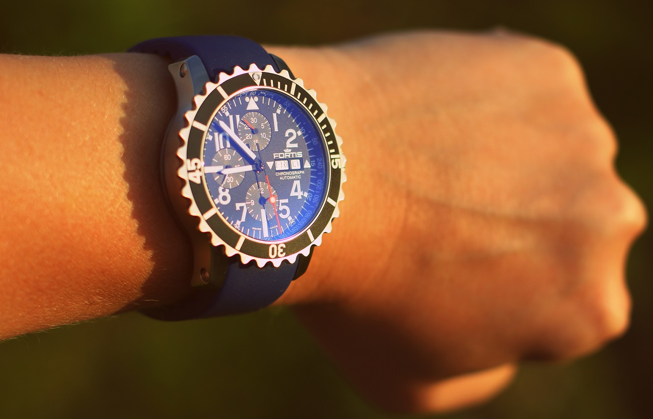

Кто в теме, подскажите. Новые часы из магазина на 7750. При включенном хронографе большая секундная стрелка идёт рывками. О чём это говорит? Или это особенность данного механизма?

следствие непрямого привода
и чем длиннее стрелка, тем заметнее рывки
