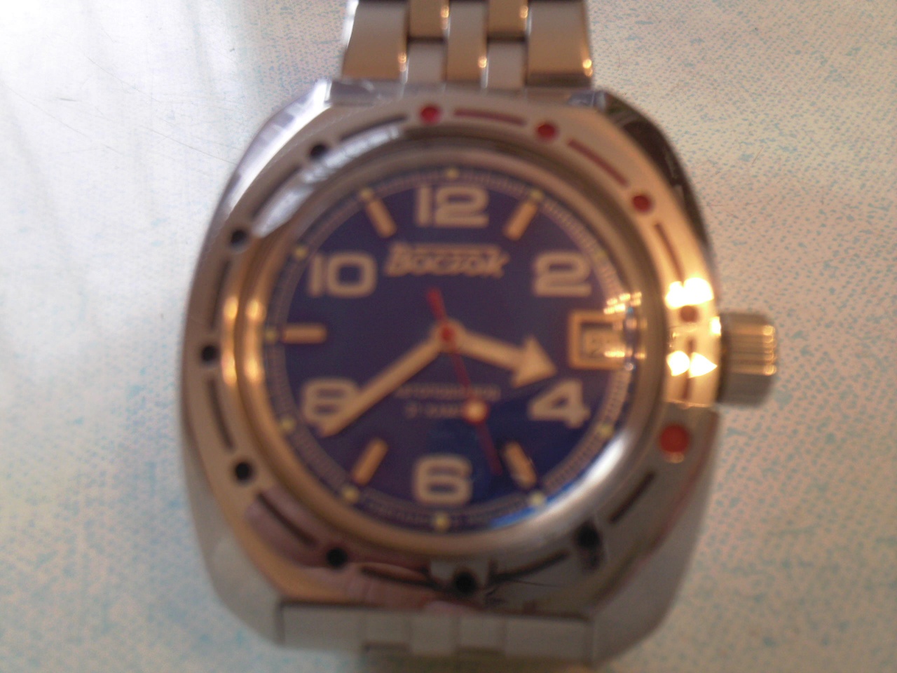

Вот в фото, к сожалению качеством не блещет, так как снимал телефоном , фотоаппарат забыл на объекте, в понедельник попробую сфотать им

Вот фото получше.
http://www.smirs.com/popup_image.php?&pID=2407
Так как выяснилось, что фотограф я не очень, если не сказать очень не фотограф , то фото стянул со смирса.
