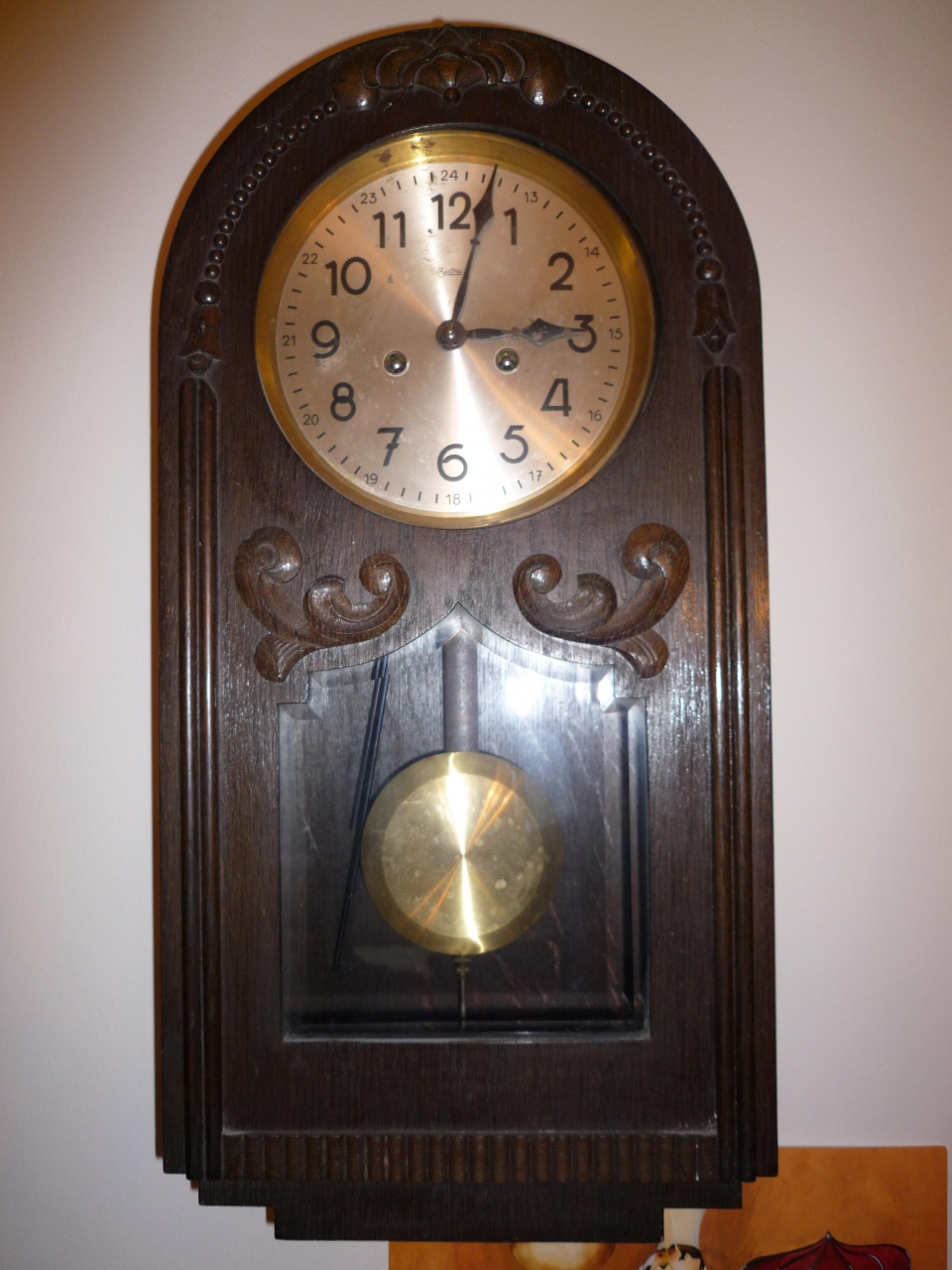

Доброго времени суток!
С момента утери заводных ключей часы уже лет 30 висят в качетве декора. Есть идея их реанимировать, но не понятно можно ли на них отключать режим боя и вобще представляют ли они какую-нибудь ценность на данный момент?

Заводной ключ там один для обоих пружин, и найти его не проблема - например, на эрмитаже в Измайлово, обычно стоит около 300р. Важно только замерить заводной "квадратик", чтобы ключ подошел и не оказался "мал".
Часы неплохие, хоть и не антикварные. Ценность, безусловно, представляют, но не большую ) Думаю, такие часы должны больше цениться как семейная реликвия ) Фирма, изготовившая эти часы изначально называлась Markenuhren-Verein и была образована в 1927 г. в Берлине, а после ВОВ перебралась в Кёльн, где и обзавелась уже маркой Zentra. Часы, скорее всего, как раз этого периода, т.е. 50-х годов.
Бой в таких часах чаще всего можно отключать: около струн гонга должна быть поворотная железная планка, останавливающая молоточки.

Думаю отсутствие ключа не главная проблема часов Сперва наперво хотелось бы их привести в порядок и это касается не только механизма, но и корпуса (дерево в некоторых местах потрескалось).
Может кто-нибудь может посоветовать специальста по данному вопросу?

Ну, квалифицированная реставрация руками профессионала, думаю, будет стоить едва ли не дороже новых таких часов) Так что корпус, мне кажется, лучше не трогать.
А вот механизм промыть-смазать полюбому надо. Тут без услуг специалиста не обойтись. Если нужно, могу порекомендовать проверенного знакомого часовщика.

А что значит квалифицированная реставрация? Мне казалось что обработать трещины на дереве не очень сложная работа...
А ваш знакомый специализируется на подобных механизмах или с ним справится любой специалист?

Смотря что понимать под трещинами - если, как я сказал, это трещины шпона на дереве - то это никак не лечится, насколько я знаю, кроме как заменой самого шпона. Может быть я ошибаюсь, тогда знающие люди поправьте меня ) )
Про механизмы старых часов - да, специфика, хоть и небольшая, но есть. По крайней мере обычные часовщики из ближайшей лавки чаще всего не берутся за такие, а если и берутся, как было в случае с часами моего деда, то ничего сделать не могут. Ну, там была, честно сказать, отдельная тема - нужно было ремонтировать, а не просто промыть.
