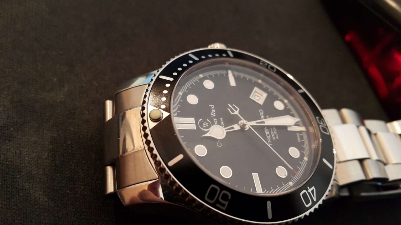

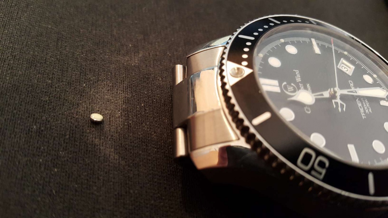

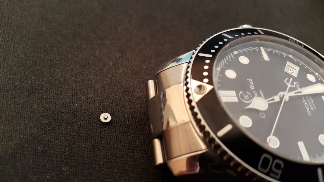

Чем приклеить люм к безелю?
Подскажите, чем приклеить камешек люма к безелю часов?
(Родной потерял, прислали новый - респект С.Ward-у)
Заезжал в ремонт ювелирки, говорят, могут приклеить,
но клей у них не водостойкий, а зачем мне не водостойкие дайверы.
клеить надо нерж к нерж (см. на фото) .
Часовых мастерских знакомых нет, как то сдавал часы
в мастерскую супер-пупер, развели на деньги - толку ноль.
Заранее благодарен.

А почему вообще клеить? Судя по форме новой втулки, она должна сидеть на заклёпке.

По фото плохо видно. Похоже у Вас там остаток развалившейся метки. Его нужно удалить и запресовать новую. Для этого необходимо снять безель и вытолкнуть остаток изнутри. Новую метку можно запресовывать с клеем. Я в таких случаях использую loctite 603.

Сообщение от urverk Посмотреть сообщение
Да, похоже вы правы. А как можно снять безель?
Ладно, не буду ломать хорошие часы.
Скоро буду в Питере, обращусь к dmvt1
Давно уже с ним договаривался,
еще по советским часам деда, но не пришлось
встретиться, может сейчас получится
