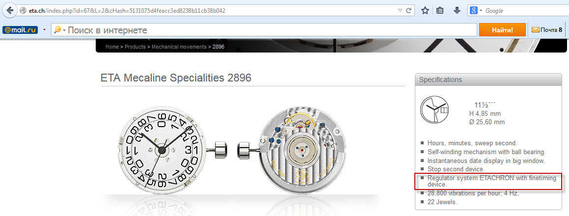

Читал про различные калибры на сайте ETA. Вопрос собственно в следующем:
в чем отличие ETACHRON
- Regulator system ETACHRON with finetiming device
- Regulator system ETACHRON and regulator corrector
Спасибо.

а не могли ли вы дать ссылку на источник?
на сайте ЕТА такой информации не нашел
мое предположение: этахрон - это система креплений колонки спирали и поворотной колонки градусника в специальные вилочные держатели
finetiming device - устройство для тонкой регулировки, т.е. эксцентрик или в случае 7750 - рычажное устройство
regulator corrector - возможно обычный градусник, как в Унитасе
имхо

Сообщение от Dima343 Посмотреть сообщение
Вот, пожалуйста:
ID:	807635   Нажмите на изображение для увеличения

одно и тоже- богат и могуч не только русский) и только на немецком без двусмысленностей)
Спасибо.
К сожалению в немецком не силен
Поэтому читал на английском
