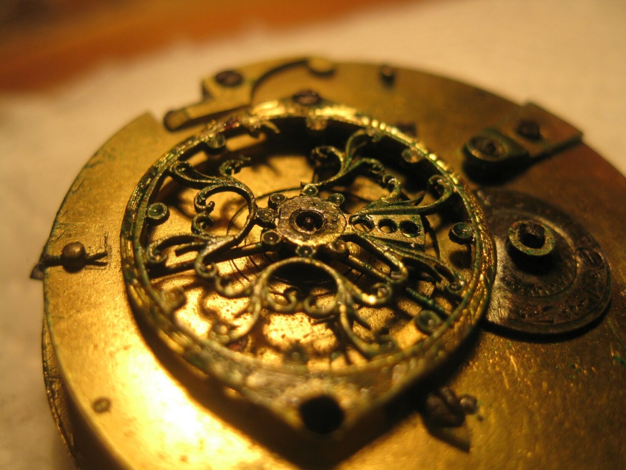

Пожалуйста, подскажите как в этих часах сделана опора баланса в мосту?
Фотографий в интернете найти не удалось, только прочитал она была без камней.

Там стоит латунная втулочка, в ней с небольшим смещением от центра просверлено отверстие под ось.
Смещение сделано для регулировки оси баланса относительно коронного колеса.
Втулка сидит в мостике с небольшим натягом, в качестве опорного камня служит обычная пластинка из прикаленой стали.

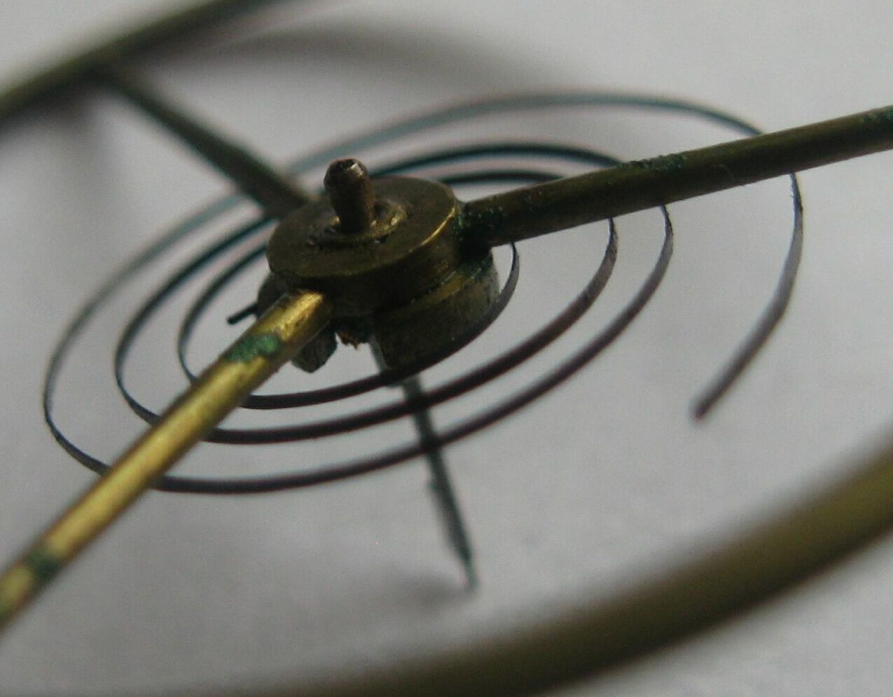

Спасибо, может быть есть фото без верхней опорной пластинки.
Цапфа на моём балансе так и должна выглядить или она подломана?

Цапфа обломана, фотку без накладки вечером сделаю.
