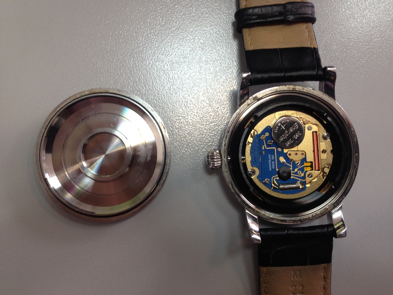

Добрый день!
Уронил часы, все работает, но отлетела крышка.
Фотография в прицепе не могу понять как ее обратно приладить.
Буду признателен за советы или адрес мастерской где помогут.

Это крышка "хлопушка", просто защелкивается. На крышке есть вырез под переводной вал, надо так и ставить. И надо не забывать про осторожность, можно раздавить стекло.
Если самому не получается, зайдите в любой сервис-центр по ремонту часов, тем более что желательно смазать уплотнитель.

На фото не видно какой уплотнитель стоит на з/к, если винил, то желательно его поменять.

А это точно Montblanc?

Сообщение от Slepoy Посмотреть сообщение
На крышке виден черный резиновый уплотнитель.

Сообщение от sorcer Посмотреть сообщение
а в подделку будут ставить ЕТА955.112?
ремешок скорее всего неродной
положите крышку на часы и примотайте скотчем или резинкой чтобы часы не наглотались пыли, далее в таком виде отнесите их к мастеру

Большое спасибо за советы!
У самого не получилось, понесу в мастерскую.
Часы вроде оригинальные, хоть и не дорогие :-)
Ремешок не родной, родной стерся.

Не резина это а пластик....
