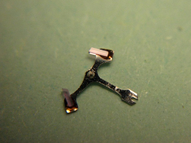

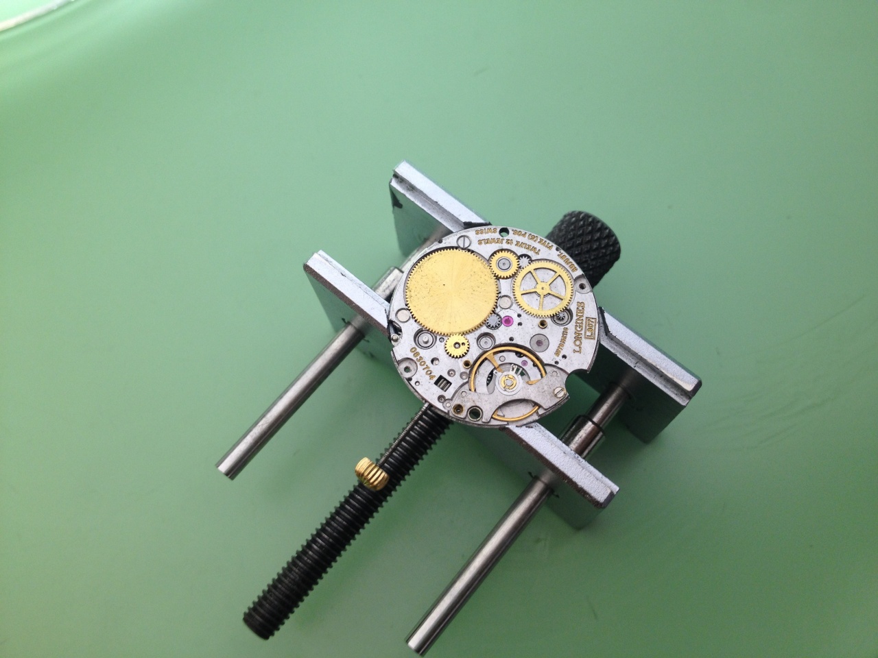

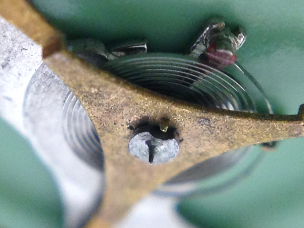

Добрый вечер! Возможна ли конструкция спуска, где вилка без копья? Имеется механизм Piaget 20P (часы Longines calibre L.807), со сломанной осью баланса, утерянным эллипсом и подозрительной вилкой.

Разсмотрите вилку будильника - Севани, Витязь, Янтарь... Тогда поймете как все устроено, нет никакого копья.

Сообщение от nevenbekriev Посмотреть сообщение
Нет ! Тут роль копья выполняют внешние стенки хвоста вилки . В будильниках , своя форма....

вот и я так решил, что здесь хвост все делает

Сообщение от 4MASTER Посмотреть сообщение
И в чем, собственно, разница? В будильнике есть еще рожки, которые играют роль ограничителных щифтов. Если их отрезать, будет точно как здесь.
И там и тут анкерные вилки которые стоят в часах !...

Сообщение от SergeyTurner Посмотреть сообщение
Привет!
Мне не знаком этот калибр.Он выглядит очень оригинально. Но думаю там должна быть классическая швейцарская вилка.
Мне очень не нравится слишком угловатый вырез.
Короче, подозреваю, что это продукт эксперимента!

Сообщение от dmvt1 Посмотреть сообщение
Скорей всего, это борьба за малую толщину механизма. Классическим двойным роликом решили пожертвовать, вилка одновременно выполняет и функции копья.
Сейчас еще раз рассмотрел фото. На ободе баланса видны следы очень неаккуратного воздействия каким то предметом. Видимо пытались укрепить "новую" ось. Двойной ролик видимо, был утерян, или ему просто не нашлось места!
А далее, пришлось переделывать и вилку. Такого выреза на ней не должно быть!
Должна быть классическая вилка.

Посмотрите на изображения ниже, показаны вилка и нижняя сторона колеса баланса.
С уважением, Душан
