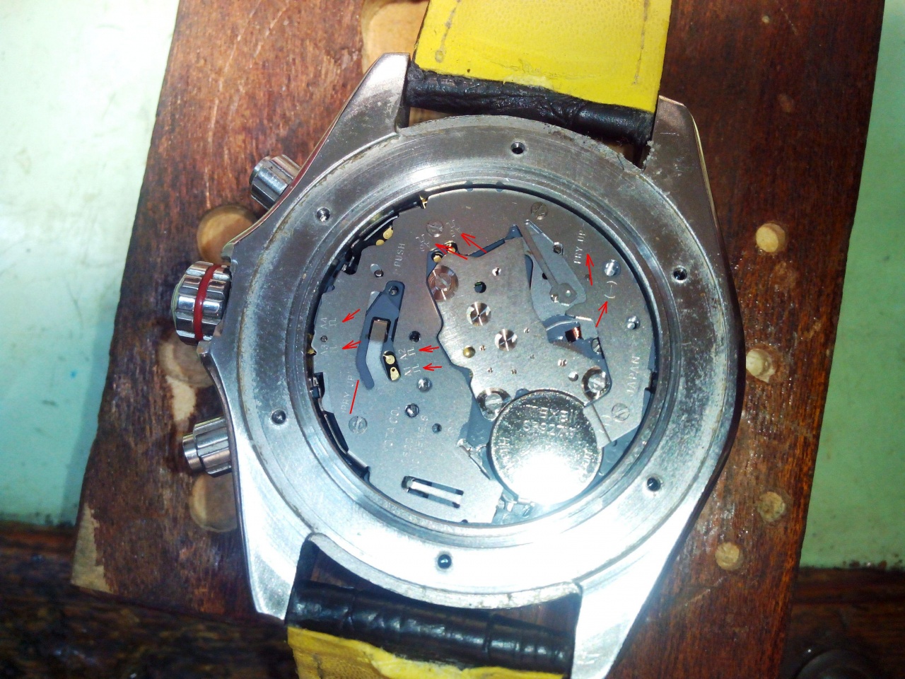

Многие, наверное, обращали внимание на нанесённые на механизм обозначения. Вероятнее всего, это точки замеров для диагностики. Однако, на просторах интернета я не нашел ни одной статьи или документа, который бы описывал суть этих обозначений. Внесите, пожалуйста, ясность. Заранее, спасибо!

A1, A2 и т. д. - контрольные точки, судя по всему для проверки импульсов на движках. PRY UP - буквально "поддеть вверх", скорее всего места для безопасного снятия механизма или его верхней панели.
