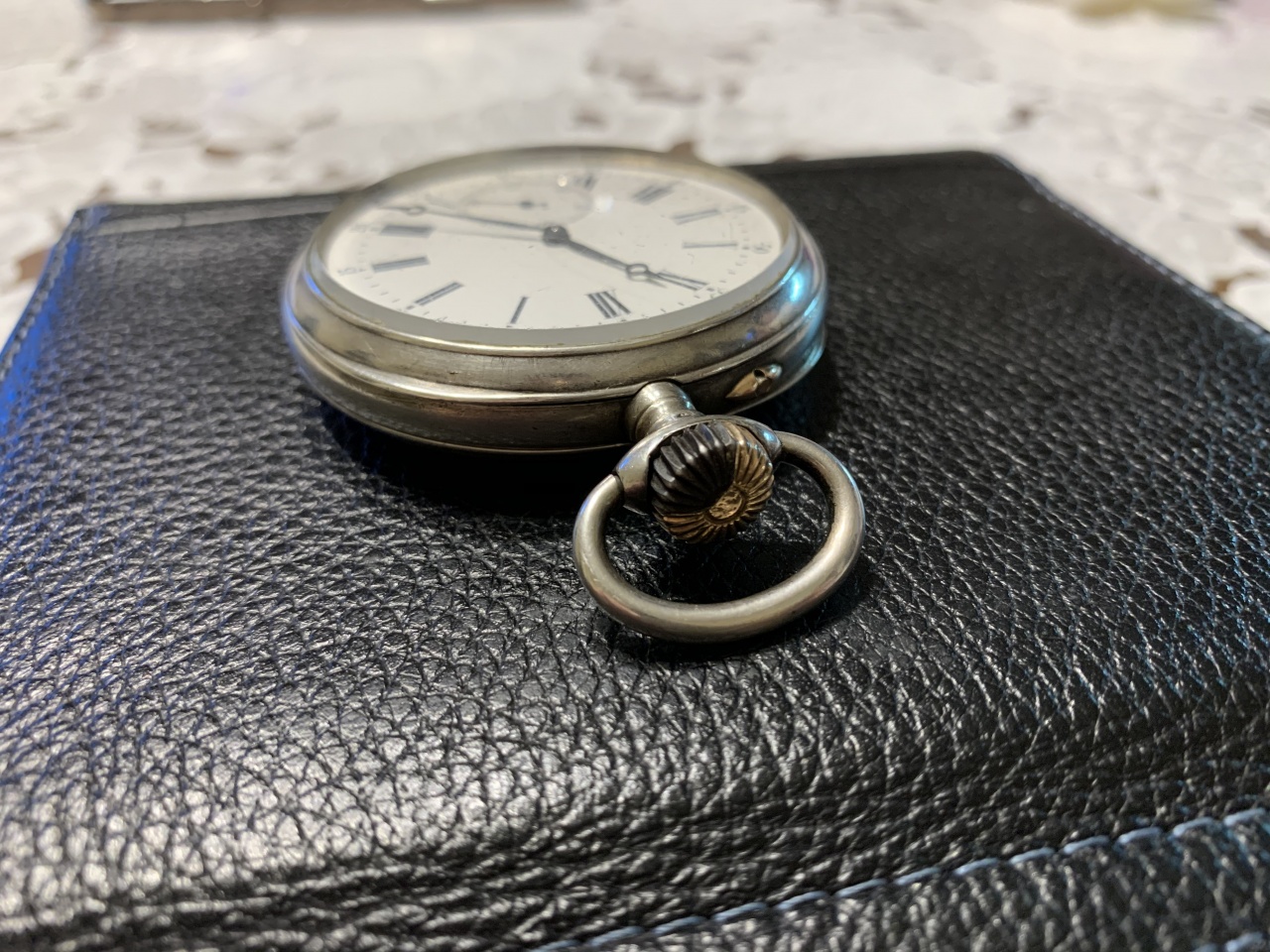

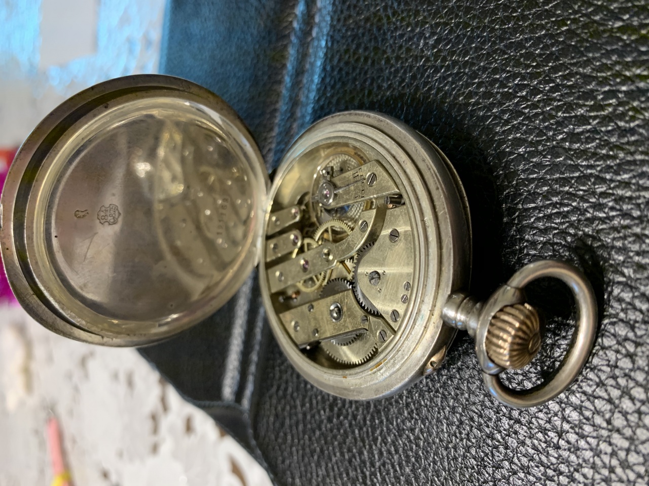

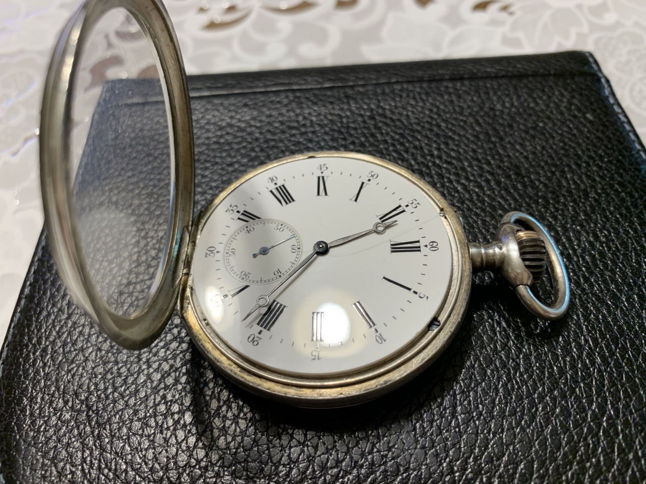

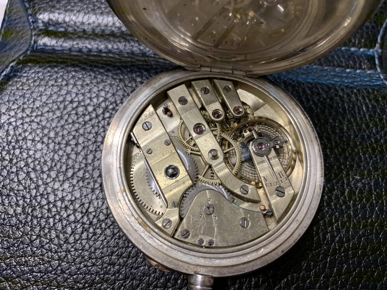

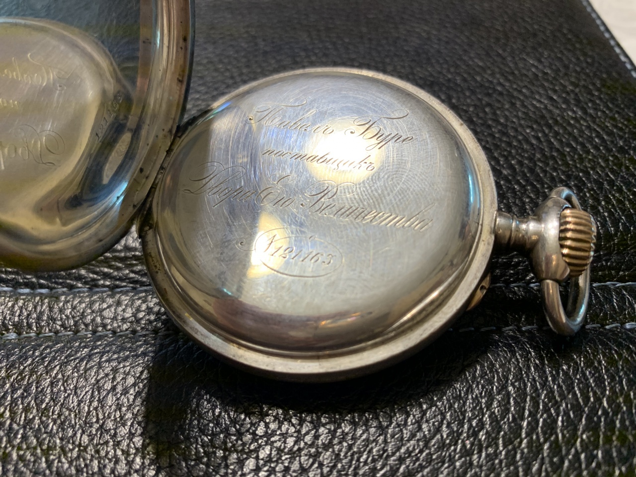

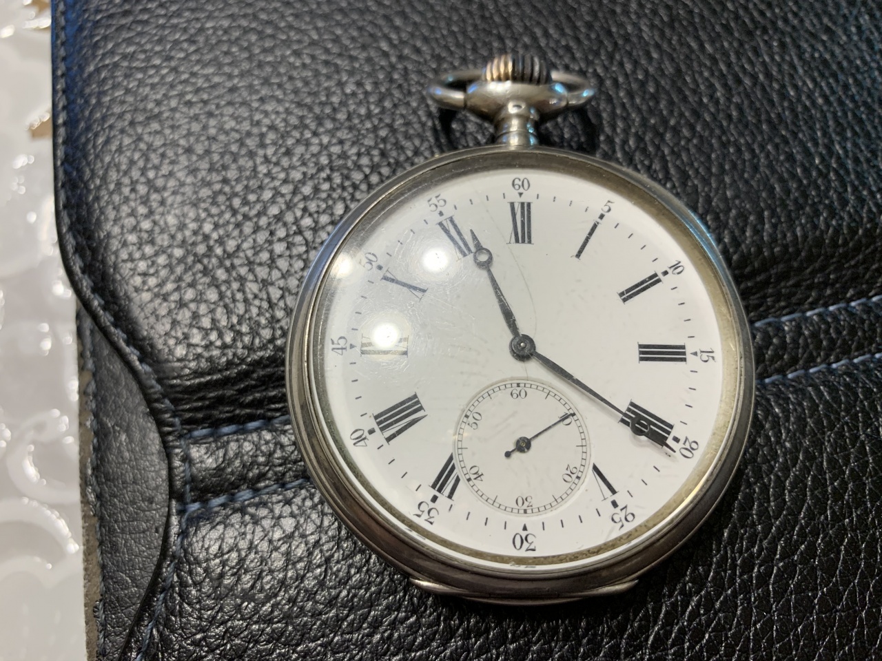

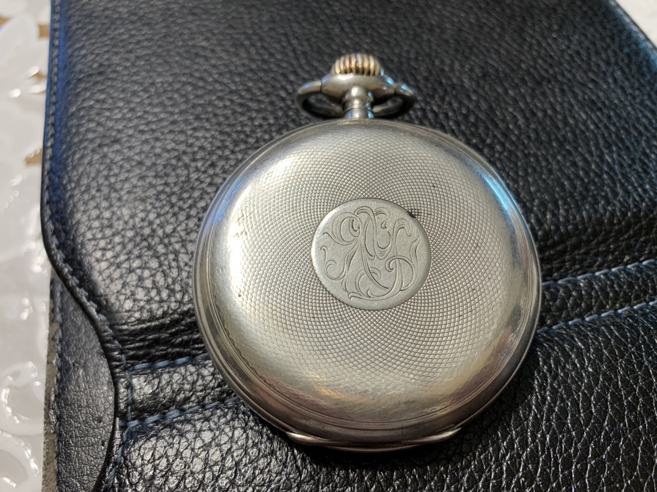

Уважаемые форумчане, добрый вечер!
Подарили на день рождение мне родственники часы.
Часы принадлежали прадеду моей супруги. Теперь я их буду хранить и лелеять.
Помогите со сбором информации. Оригинальные ли элементы этих часов, механизм, стрелки и т.д. ?
Планирую сделать им сервис и максимально возможный детейлинг, так сказать.
Фото прилагаю.

Стрелки адские, не оригинальные, механизм хороший, Лекультр - высокого класса

Один мост не родной мне кажется.

Буре с таким механизмом видел. Только непонятно почему циферблат без подписи.
Если будете снимать циферблат, то на механизме увидите номер. У Буре этот номер должен совпадать с номером на крышках.

Андрей, в часы П. Буре мог устанавливаться механизм фирмы Ле Культр, я правильно вас понял?

это один из распространенных калибров, который использовал Буре.

Шикарный Буре в серебре, сочетание Лекультра с циферблатом без подписи совершенно нормальное явление.
Мосты в механизме в порядке, русское "Убавить-Прибавить" на регуляторе.
Стрелки поменять на хорошие старинные, и машину отчистить от грязюки - будет бомба ))
Год производства можете сами определить по номеру, вот тут табличка:
https://german242.com/articles/bure_serial.htm

Спасибо! Посмотрел год -1906.

При финишной обработке мостов,световые линии обычно параллельны.Перпендикулярные это редкость.
