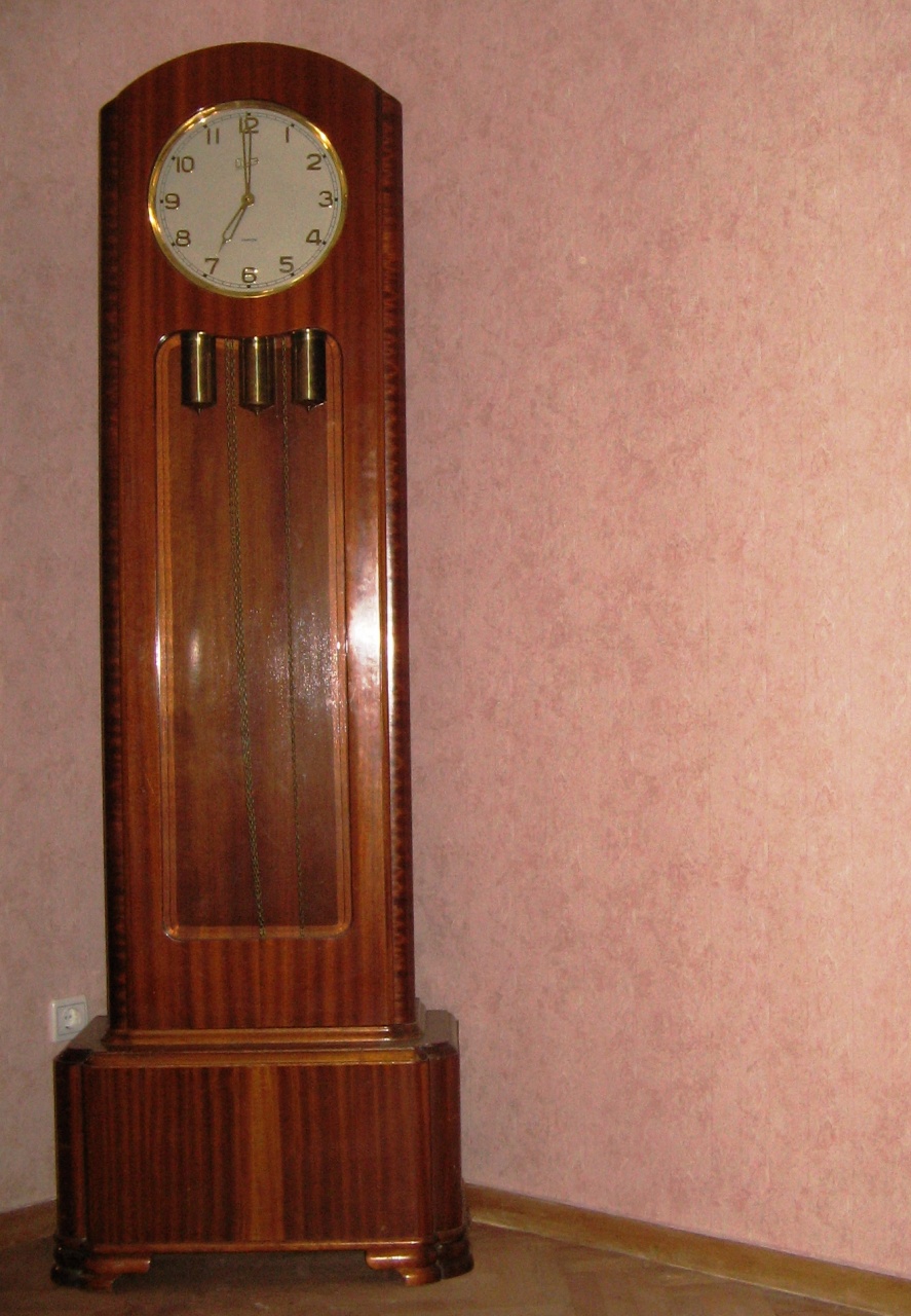

Добрый день Олег! У меня есть напольные немецкие часы с четверным боем. Название фирмы-изготовителя«Jsgus», мне не известно. Заводской номер № 27216 D.R.P . я предполагаю что изготовлены они примерно в 20-30 г.г. На прошлой неделе я попытался предложить их на продажу, но тут же получил замечание от модератора. Доступа к разделу форума «Покупка-продажа» у меня почему-то нет, хотя я официально зарегистрирован на форуме. Посоветуй как найти им нового хозяина, учитывая что я проживаю в Республике Беларусь. И, если можно, подскажи ориентировочную цену.

Доброго времени суток, Сергей Дмитриевич.
На самом деле ваши часы носят марку "Isgus" (вы просто перепутали написание прописных букв I и J). Она принадлежала фабрике Якоба Шленкера-старшего в г. Швеннинген, Германия.
Надо сказать, что фабрика была и остается (да, она действует и поныне) одним из крупнейших поставщиков приборов учета времени, к примеру, т.н. таксометров - устройств контроля для водителей. Вот их веб-сайт:
http://www.isgus.de/Home.5.0.html?&L=3
Внизу пара документальных материалов начала 20 века. Первое - вырезка из журнала для часовщиков "Diebeners Uhrmacher-Kalender" 1929 г. с перечислением действующих торговых марок часовых производств. В середине, видите, "Isgus" принадлежит...."
Далее есть рекламный баннер фабрики Якоба Шленкера-старшего в г. Швеннинген с "Торгово-промышленной адресной книги" 1904 года.
Ну и фото Якоба Шленкера-старшего персонально.
Я бы датировал ваши часы концом 1930-х.
Что касается продажи, рекомендую, во-первых, сделать хорошие фото, во-вторых, обратиться в ваши региональные доски объявлений, ну или на www.molotok.ru, если посерьезному. Назначте цену в районе 1000$, документы вот эти покажите, думаю, заберут.

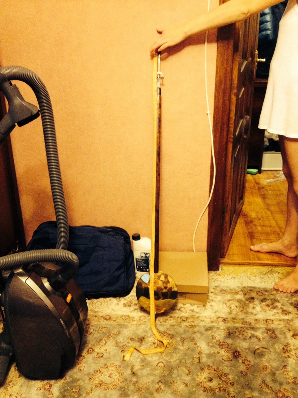

Давид Семенович,
Вот в этой теме обсуждались напольные часы Орловского завода и была выложена их инструкция, где есть схематический рисунок маятника: http://forum.watch.ru/showthread.php?t=101961
Надеюсь, кто-то из наших коллег, у кого есть такие часы, сможет замерить длину маятника и вес линзы, по идее этого будет достаточно для того, чтобы сделать подобие оригинального маятника. Ну или, наверное, можно купить неоригинал, типа вот такого, и приспособить http://molotok.ru/mayatnik-lira-dlya...465910416.html
С ув,
Олег
Музей "Русские часы"

Старый 11.08.2014, 19:26
Аватар для Dima343
Dima343 Dima343 вне форума
Регистрация: 29.03.2012
Адрес: Украина, Киев
Сообщений: 11,449
Сказал(а) спасибо: 2,490
Поблагодарили 16,048 раз(а) в 5,848 сообщениях
если неоригинал, то лучше с деревянной штангой
http://www.clockworks.com/clock-part...pendulums.html
только приблизительные размеры надо знать для заказа

Доброго,длина 114см диаметр линзы 17,5см завтра взвешу напишу.
