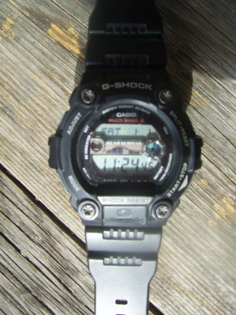

Всем привет вообщем проблема следующая:
часы casio gw 7900 проработали чуть больше года, затем у них отказали кнопки, хотя экран показывал, что батарея полностью заряжена. Затем разобрав их и вытащив и вставив обратно аккумулятор они начали показывать, что батарея разряжена, выставив часы на солнце на сутки результатов не дало, батарея так же разряжена. В итоге решил попробовать вставить вместо аккумулятора простую подходящую батарейку renata, вставив её на дисплее так же отображается, что аккумулятор разряжен и кнопки не работают.
В чем проблема?
Буду очень признателен за какую-нибудь помощь!

Вы фото часиков "в студию", а то может быть это фейк. Просто все эти дефекты очень странные для новых часов.

Вроде оригиналы! проверял)
С мастерской в городе проблемы. Специализированная только одна, но придя туда и рассказав тоже самое он сказал, давай поменяю аккумулятор за 1000 руб. если не поможет то твои проблемы. запчастей у него на них нет.
Родной аккум да, стоял ctl1616.
