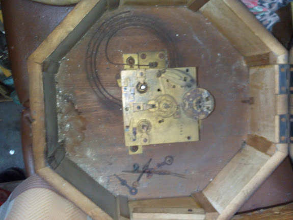

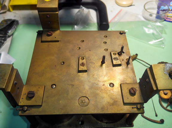

Здравствуйте уважаемые форумчане! Недавно попались интересные часики, JAPY с мраморным циферблатом. Все бы хорошо, вот только смущает меня способ крепления механизма к задней стенке: после фиксирования всех трех "лап" на место нужно уж очень сильно изворачиваться, чтобы закрепить циферблат. Что удивительно, никаких следов от других креплений на корпусе я не обнаружила, а ведь так и кажется, что "как-то это все было не так"! Может быть кто-то сталкивался с подобным экземпляром и сможет разрешить эту дилемму, по тому как, и покупать их боюсь и упустить не хочется!) Заранее большое спасибо, с ув. Лена.

Здравствуйте, Лена. На сколько я видел такие и похожие французские часики - все ок, так и должно быть.
А вот для Олега тут интересный факт - шплинты не под 45 град., а праллельно граням платин.

часы отличные, в отличие от фото
никак не могу разглядеть, там вынесена секундная стрелка, или там выносной анкер
для крепления циферблата обычно использовались такие длинные шпильки

Dima343 спасибо, на счет шпилек я в курсе, просто все равно не удобно (не видно куда вставлять, только на ощупь!). С ув. Лена.
И да, там вынесен приставной ход! С ув. Лена

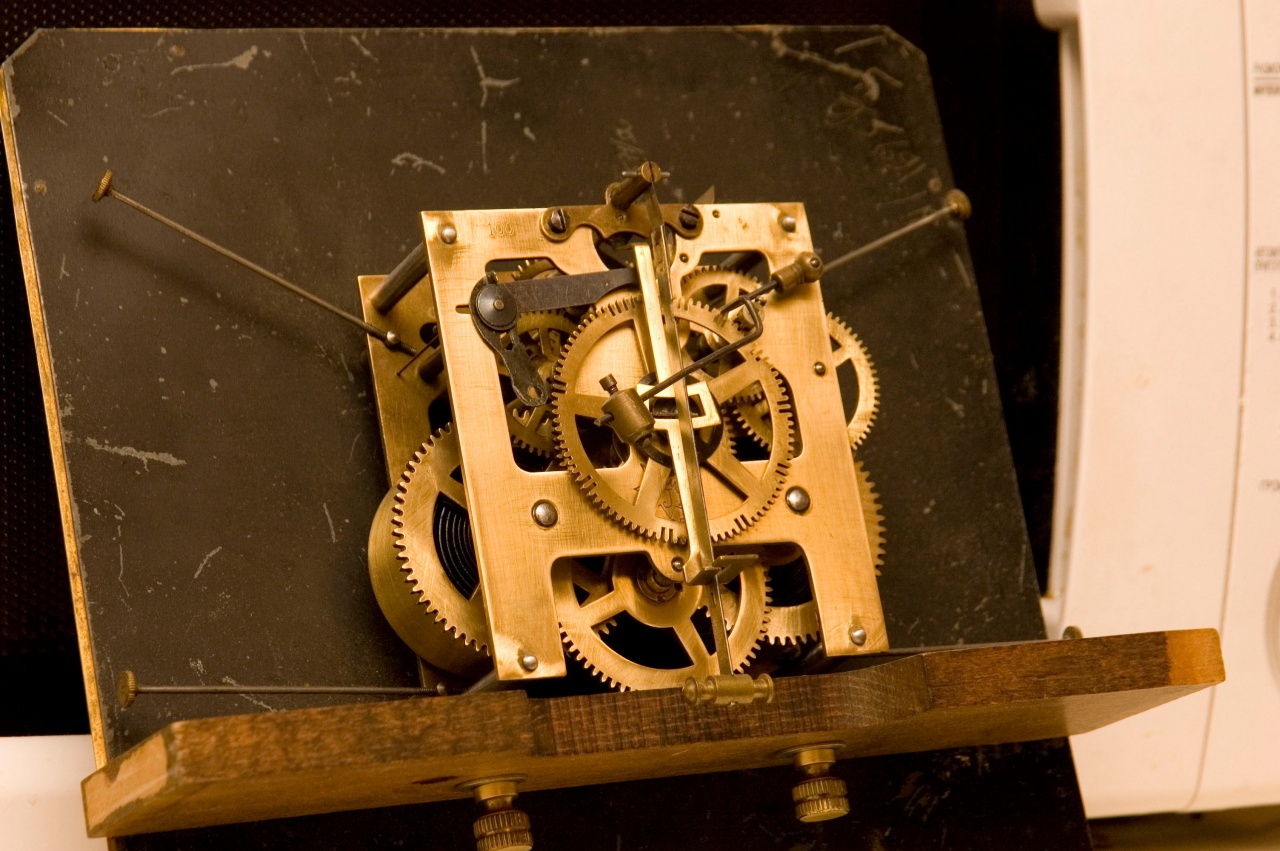

Довольно редкие часики, с шахманом на передней платине.
Цифер должен крепиться длинными штифтами, как правило имеющие резьбу, тогда удобно закреплять цифер.
У меня аналогичные с креплением механизма к деревянным планкам.

Сообщение от clockclub Посмотреть сообщение
В Вашем случае можно достать механизм не снимая циферблат. А в часах, о которых спрашивает Лена, механизм крепится шурупами к задней стенке корпуса и к этим шурупам невозможно добраться без того, чтобы не снять циферблат. А он такой большой в диаметре, что почти не оставляет полей, чтобы залезть пальцами и вынуть штифты. Но похоже, другого способа не предусмотрено. С ув. Константин Шульман.
