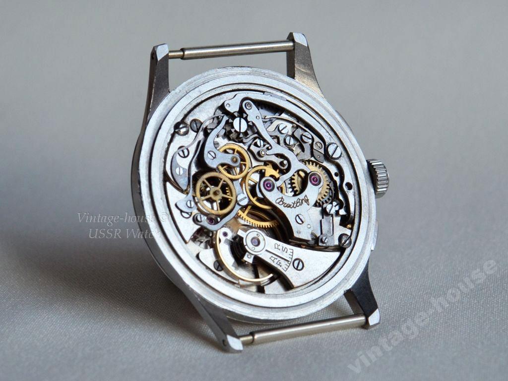

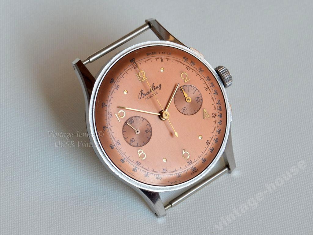

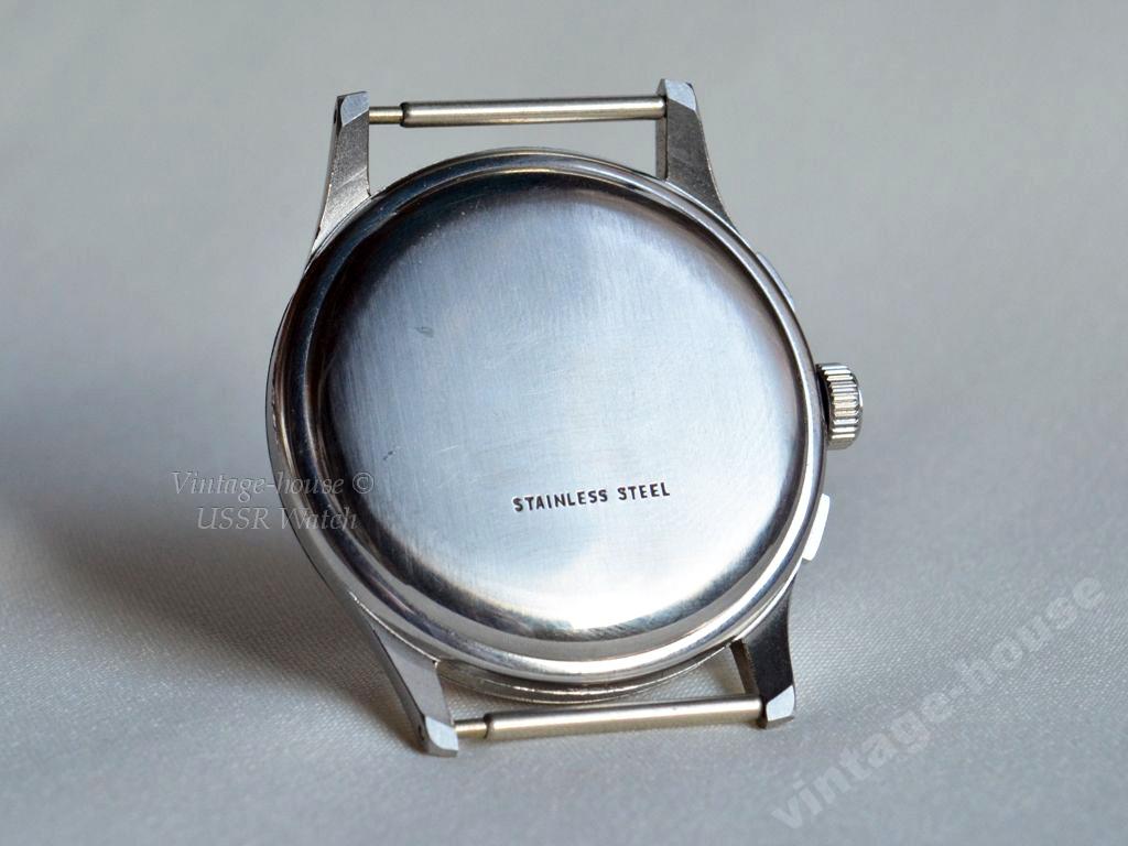

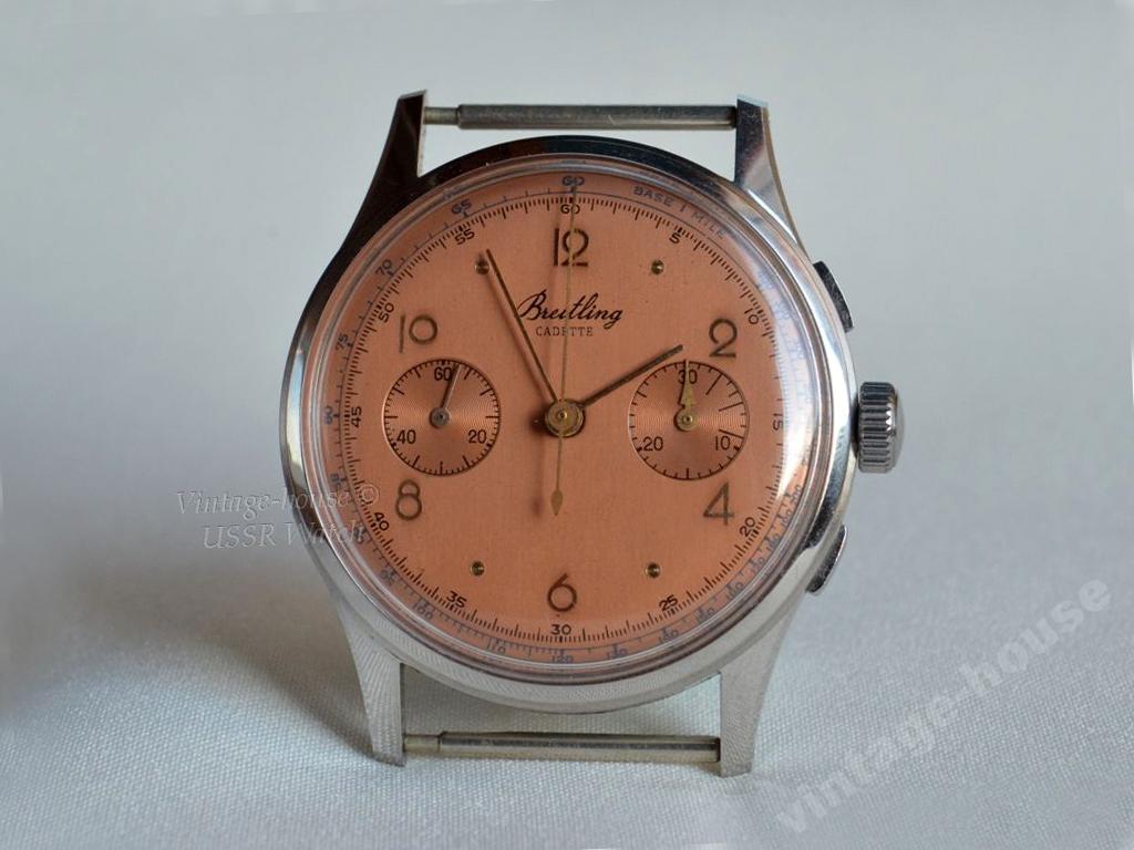

Здраствуйте! Подскажите пожалуйста по этим часикам, не являються ли они сборной солянкой (или как говорят котлетой)? Точно такую же модель на просторах гугла найти не могу, есть с таким цифером, но шрифт и корпус другие..
Спасибо!

по самим часикам не подскажу.
брал цифер у этого продавца на аукро. цифер был заявлен как оригинальный (made in USSR) - оказался новодел с надписью made in USSR.
у него 3017 стрела была. может цифер нашёл брайта да сделал клеймо на плате меха?

Мех вроде не от Стрелы Но клеймо странное.

Мех ОЧЕНЬ похож на Стрелу, кинематика идентичная, но форма моста хронографа существенно другая и форма рычагов немного отличается. Шрифт надписи на цыфере совершенно не тот. Либо Стрела, либо ее зарубежный прообраз.

в соседней теме на нижней фотке похожий «брайтлинг»

Так что получается не Брайт?(

А где Вы видели Брайт с таким шрифтом да еще без эмблемы?

Шрифты разные есть, и эмблемы также http://www.breitling-museum.com/1950-1959.html
Здесь в третьем ряду такой же цифер, только надпись другая http://www.breitling-museum.com/1940-1949.html

Механизм Venus 175 - типичен для брайта, но цифер репайнт, надпись на мосту новодельная. Переношу в подделки

Спасибо за помощь! Давно ищу винтажный хрон, не хочу попасть на фейк.
