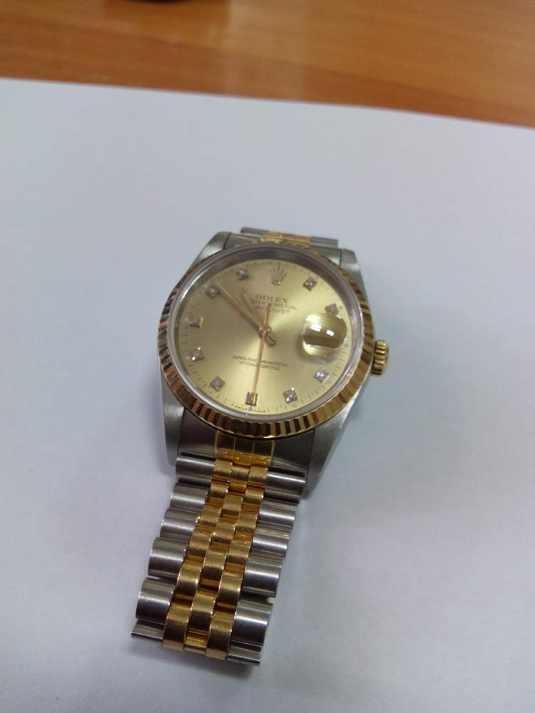

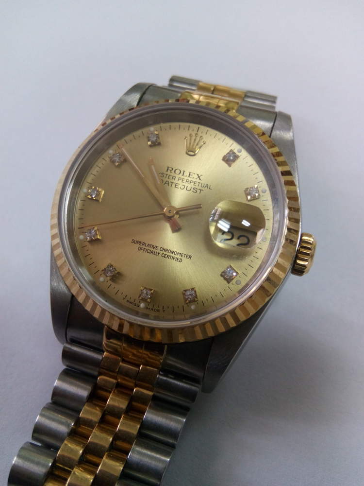

Уважаемые знатоки подскажите пожалуйста это оригинальные часы и стоят ли они 3500$. Человек их хочет продать,но коробок нет,документов тоже нет,говорит что покупались в 2010 году.Сколько их реальная цена,без комплекта,и какие подводные камни могут быть? Спасибо за ответы,и советы.

не являюсь специалистом, но владею дейтджаст без брюликов. Навскидку - вроде настоящие, косяков не вижу... кроме цены - подозрительно низкая

То, что он купил в 2010, не говорит, что часы того же года. Точно не скажу, но часы старше. 3500$ не дешево-не дорого. За эти деньги можно найти комплект.

часы - норм - настоящие
старые - есть большая разница в том когда покупали и когда они были сделаны
они старенькие - полагаю в районе начала 90-х - тритиевый цифер (использовался до 1998) - если бы Вы выложили фото под разными ракурсами - было бы легче
стекло - вроде не видно царапок - значит не плекс а сапфир - сапфир с 1988...
уточните серию - ГОД ВЫПУСКА - и тогда можно пробивать по стоимости

- подводный камень : тк часы не новые - возможно нужно ТО!!
- как определить :
1. замерить точность хода в течении 240 часов носки
2. замерить запас хода* - cal. 3135 (~48 hrs.)
3. результаты снятых показаний написать здесь
* завести часы вручную - завинтить ЗГ в 11:59:00 - трясти непрерывно и методично до 11:59:58
в 12:00:00 положить на стол...
ЖДАТЬ...................................
2-е суток спустя считать данные с цифера - дата должна быть +2 от дня замЕра

- безКомплектность : обычно настараживает (украдены итд) - но может просто так и были куплены или утеряно...
это повод для снижения цены - скажем $500 вкл расходы на ТО

судя по всему - продавец "не рубит" - давите цену на понижение - но!!!! пусть снимет браслет и пришлет !фото! меж-ушастого места сверху и снизу!!!
