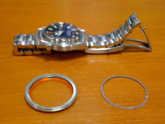

Всем привет.
Нужен совет профессионала.
Есть часы Omega SeaMaster Planet Ocean 2209.50.00 с оранжевым безелем.
Вот такие
Часам 3 года и честно говоря оранжевый поднадоел.
Возможно ли заменить безель на чёрный, чтоб получилось вот так
Насколько сложна процедура?
Меняется снаружи или часы надо полностью разбирать, а то честно говоря не очень хочется разбирать, обслуживания ещё не было, но ходят часы идеально.
Сколько может стоить сия процедура и где это можно сделать без риска в Питере?
Всем заранее спасибо.

сложного ничего нет поддеваеш "отверткой",ставиш другой прихлопнул и всё...

Ну отвёрткой-то, наверное не стоит. Поцарапается, погнётся Ножичком часовым снимают, спецательным. Тем-же которым открывают крышки задние. Если нет опыта лучше попросить в мастерской, думаю и не обязательно в авторизованной. Наверняка процедура копеечная и минутная

источник
Но это на Востоке так. На Омеге может быть сложнее, ибо безель вращается в одну сторону, а это значит, что там должен быть храповичок.

Всё действительно оказалось очень просто.
Главное собраться с духом
Сорри за качество (у iPhone фокуса нет).
Осталось теперь где-то чёрный безель достать.
Всем спасибо.
Тему можно закрывать.
