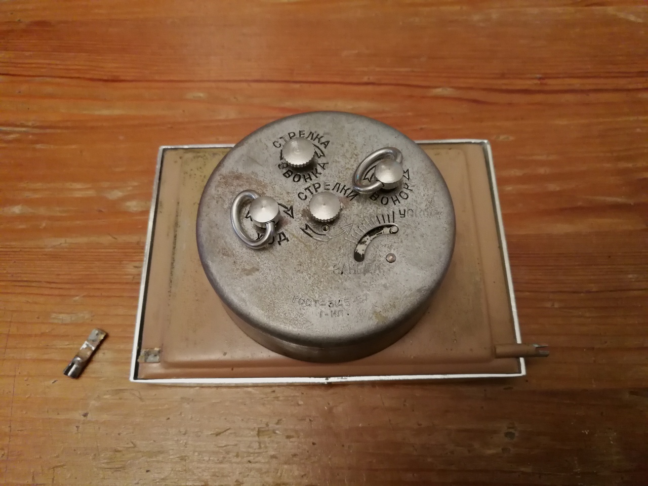

Доброго всем времени суток! Отвалилась одна из осей корпуса с помощью которой часы крепятся к подставке. Что посоветуете? Спасибо.

1) Пайка 2)Холодная сварка 3)Суперклей+сода

С завода там пайка, насколько я помню. Сам когда-то паял. Паяльная кислота и ПОС-40.

Без серьёзного ремонта не получится качественно закрепить деталь к корпусу.
Очень большая нагрузка на этот штифт, которую выдержит только высокотемпературный серебряный припой.
Конечно можете приварить лазерной сваркой, но этот способ монтажа не применялся в этих часах.

Нормальная пайка (кислота + ПОС-40) все выдержит. Ключевое слово - "нормальная".

Одно из двух: контактная сварка, или пайка Твердым припоем (серебряным или подобным ему. Уж точно не ПОС!!!
Как уже писали выше, соединение несет высокую нагрузку.Если часы в пользовании ,будет отваливаться каждый месяц.
Одним из основных свойств припоев является их механические свойства, а именно ударная вязкость.
Оловянно-свинцовый припой применяется в основном для пайки электрооборудования, где соединения не подвержены высокой нагрузке, к тому же припой со временем теряет прочность.
Так ударная вязкость припоя ПОС-40 не превышает 37,2 МПа , ударная вязкость серебряных припоев 240- 390 МПа. что делает соединение надёжным и прочным.

Коллеги! Как вариант - если буд. свой или не так важна оригин. , можно просверл. отверст. в торце цифера и пропуст. винт/шпильку и закреп. гайкой.

Товарищи, какую "высокую нагрузку"? В будильнике что - 10 кг?! Вспомните керосиновые примусы "Рекорд-1", где ножки крепились к корпусу одной пайкой, а на примус ставили кастрюлю литров на 15. Естественно, там площадь сечения пайки куда больше, но и нагрузки больше раз в 100! И серебряных припоев там точно не применяли.
У этой оси диаметр миллиметра 3, поэтому сверлить её и крепить каким-то винтами точно не следует, она, скорее всего, сама сломается.

Да нормальная пайка на такой плоскости килограмм 5 выдержит легко. И это на будильнике весом в 200 грамм. Серебряный припой, естественно, прочнее, но для его использования нужна уже газовая горелка, да и следы от пайки останутся более серьезными. Пайка оловом практически незаметна из-за невысокой температуры и относительно небольшой площади нагрева. Только паять надо уметь, чтобы это была не сопля от холодной пайки, а качественно пропаяный хорошо прогретый стык. Плюс правильный флюс, чтобы припой растекся по всей площади соединения. Я волоски встык паял припоем ПОС на старинных карманных часах, до сих пор часы по десять лет ходят без проблем.
