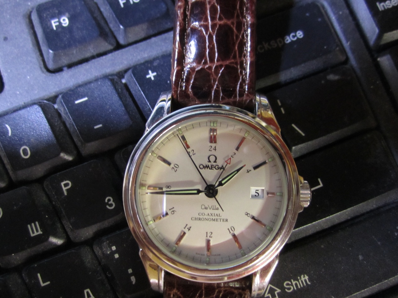

Вопрос по работе
Доброе время суток .Подскажите пожалуйста по нескольким вопросом
1) отстают при покупке сказали надо почистить .
2)Не работает второй пояс( или не могу настроить )
3)ваше мнение сколько стоит чистка часов ?
Спасибо большое .

Сообщение от werty Посмотреть сообщение
судя по развороченным отверстиям на задней крышке, там не только чистка...
а по конкретнее..?? стрелка не вращается...??? или медленнее чем основная..??
всё зависит от уровня мастерской... в районе десятки +/-

Да по поводу отверстий руки крюки были при откручивании .Стрелка вращается основная при прокрутки на два часа дополнительная проходит час. пролежали восемь часов прошли минута в минуту как то отстают временами что ли .

Вторая стрелка показывает время в 24 часовом формате.
... при прокрутки на два часа дополнительная проходит час.
Стрелка GMT не корректируется отдельно, корректируется часовая, если необходимо изменить время на иной часовой пояс. Вы можете выставить часовую стрелку хоть на три часа вперед -- стрелка с красным наконечником все равно будет идти в обычном режиме.
пс.
Инструкция есть на сайте Omega, скачивайте в pdf и ищите калибр 2628.

Сообщение от Laureus Посмотреть сообщение
Чтобы не рыться, инструкция в аттаче, качайте.
Синхронизация часовой стрелки и стрелки «24 часа»
(калибры 2628, 8605, 8615 - рис. VII, калибр 3603 - рис. XXI)
Установите головку в положение 2 и вращайте ее для синхронизации часовой стрелки со временем, показываемым стрелкой «24 часа» по 24-часовой шкале в центре циферблата. Убедитесь, что часовая стрелка показывает верное время суток.
После синхронизации часовой стрелки и стрелки «24 часа»
необходимо выставить местное время. Задвиньте головку в
положение 1.
По мне, так не слишком удобно, конечно, куда удобнее, когда во втором положении в одну сторону коррекция даты, а в другую GMT, но уж, что имеем...

Да вопрос еще если полирну заданию крышку слегка не чего страшного ? она из стали или с цветного метала и хромированная ?

Крышка целиком из стали.
