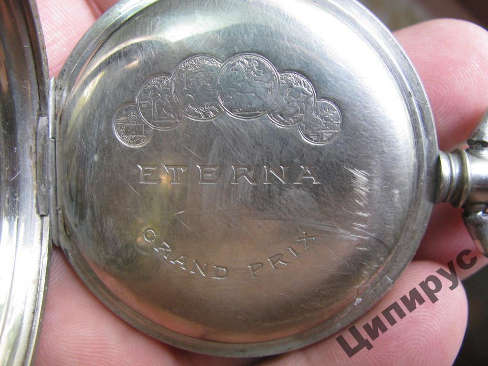

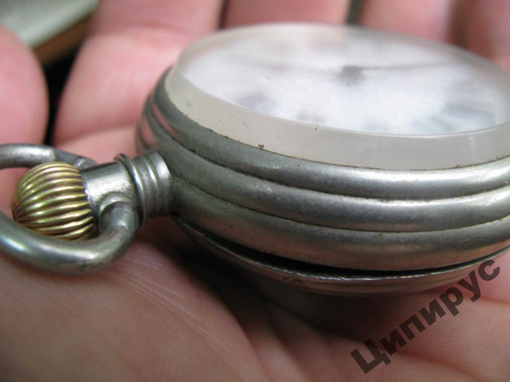

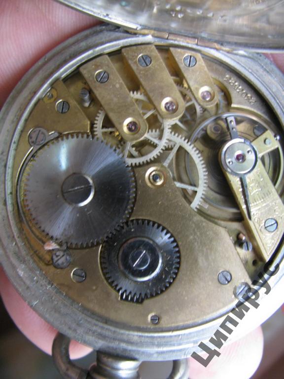

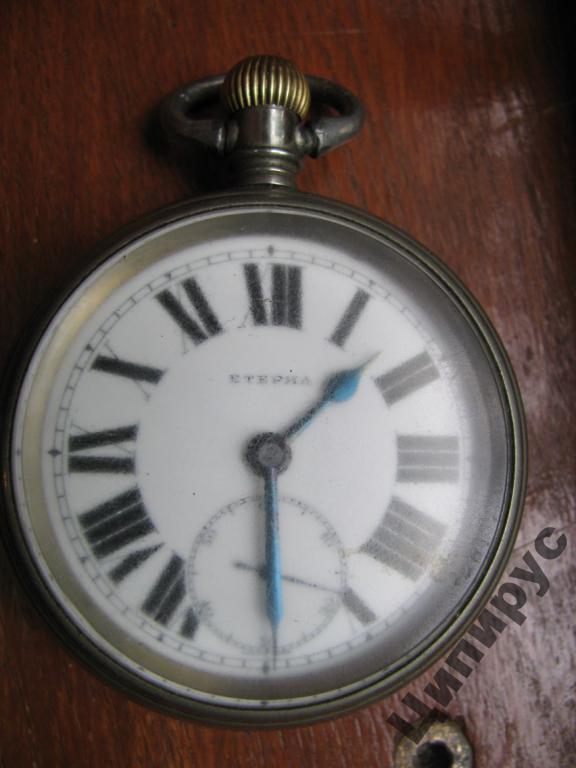

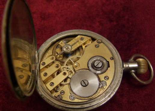

Уважаемые знатоки!Вот такие часы предлагают за 120 долларов.Стоит брать?Подскажите пожалуйста.Продавец пишет что они на ходу.С уважением Виктор

В принципе, можно брать если циферблат цел, сотню они всяко стоят. Минус - баланс безвинтовой. Плюс - цифер железнодорожный.

"Минус-баланс безвинтовой."В чем минус?

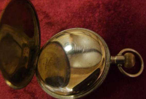

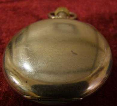

Я уже в теме "Стекло" демонстрировал вот эти часы,тоже Етерна,но за них хотят 80 долларов.Вот и думаю:какие лучше брать?Двое сразу не могу-накладно.

Надеюсь не нужно объяснять минусы безвинтового по отношению к винтовому и винтовому разрезному?
По-видимому, Этерна железнодорожная все-таки комплектовалась безвинтовыми изначально, если на обоих такие стоят.
Те, что в этой теме лучше: стекло нормальное, и нет подозрительных кусков непойми-чего на храповой пружине/собачке. У вторых стрелки синего воронения, это красивее смотрится. Но при желании можно переворонить.
P.S. Вот я о каком куске. Такое впечатление, что кончик пружины отломан и между ним и собачкой что-то подложили, чтобы коронное колесо стопорилось.

Баланс с винтами, кмк. На длинной выдержке просто смазались.

Это же надо!Так подметить недостаток может только ПРОФИ!Спасибо,собственно это и решило мой выбор в пользу вторых часов,пусть даже и в два раза дороже.

Ага, только очепятался - грубее некуда. Только сейчас в тексте заметил.
В этой машине стопорится барабанное. Но сути дефекта это не меняет.

Если часы изготовлены без винтами на балансе, то они так и должны были сделаны. И ничего здесь профессионального нет. И ни каких тут проблем не ищите. Берите то, что Вам по душе.

Точно. Проблемы вас сами найдут. Когда барабан на полном заводе с храповика сорвется и зубы на колесах пообрывает.

Ничего не пообрывает. А то, что по душе, я так всегда делаю.
