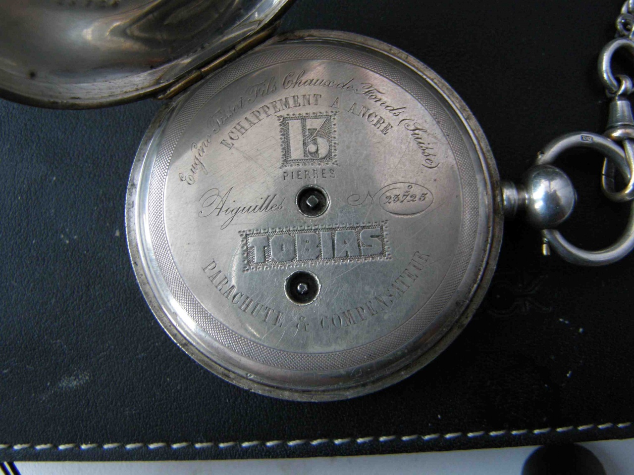

Помогите пожалуйста определить Возможного изготовителя и примерное время изготовления часов.

Явно надпись Tobias, но тогда причем здесь Tissot?

А где Tissot? Я по вашим фото вообще ничего прочесть не могу, кроме сорта на пыльнике

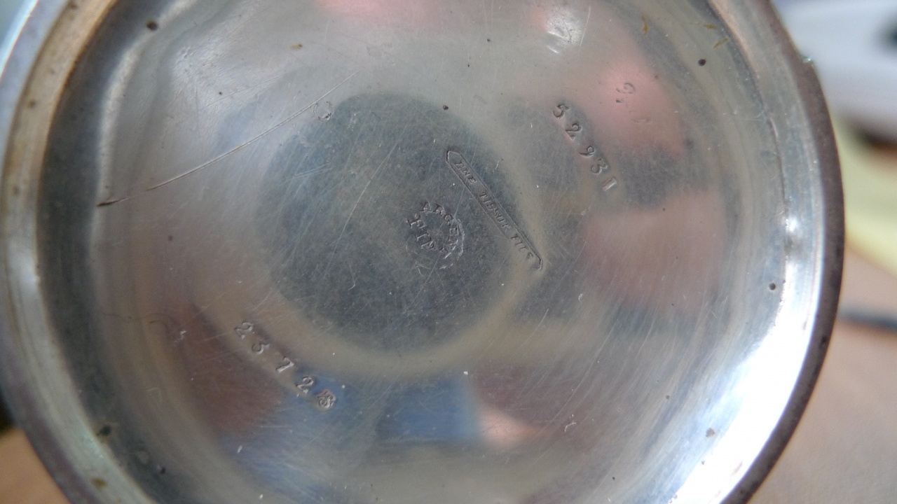

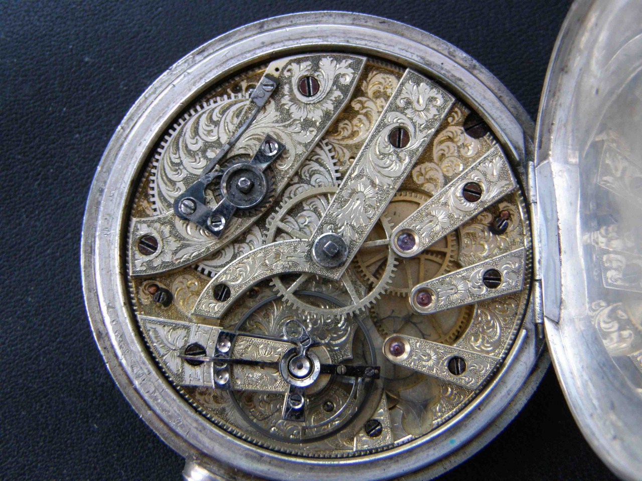

Это не тот Тиссо. Часы примечательны тем, что это сплошной маркетинг: на фасаде использована известное имя "Тобиас-Лондон", Тобиас же выделен на пыльнике. Заявлен "парашют"(Противоударная защита, разработанная Бреге. Подпружиненное крепление сквозного и опорного камней баланса. При ударах, под действием массы баланса, конструкция смещается как в продольном, так и в поперечном направлениях. При этом снимается нагрузка на кончик оси, что предохраняет его от поломок. ), но вместо настоящего поставлена его имитация (может мне и кажется, но по фото - колечко не разрезное). Раскладка механизма - Лепин, очень массовая для второй половины 19 века. Швейцарский боковой анкер (а вообще-то часы останавливать надо при фотосъемке - конструкция и исполнение спуска о многом могут сказать). Поэтому я не вижу конструкцию вилки, по ней можно датировать точнее.
Так что изготовитель - Eugene Tissot. Изготовлены не ранее 1840-х.
Если корпус серебряный, а на нем есть клеймо "медведь", то вообще после 1880...

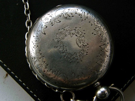

Сделалснимки с остановленным механизмом и внутренние поверхности крышек.

Если надо снять в другом ракурсе, завтра пересниму. Про другого Тиссо я и сам догадывался. Спасибо, что откликнулись. Часы моей жене от прадеда остались. 35 лет уже у нас в семье. Я считал, что сделаны около 1860 года.

Наверное по датировке Вы правы, мне тоже так кажется. Там боковой швейцарский анкер с поздним вариантом хвоста. Жаль не видно какие палеты на вилке. Но для себя посмотрите, чтобы представление иметь.
Баланс монометаллический, неразрезной (без термокомпенсации).
Гравировка замечательная. Красивый механизм.
Парашют ерундовый. Пройдитесь поиском форума по слову "парашют" - были недавно хорошие фото "правильного".
