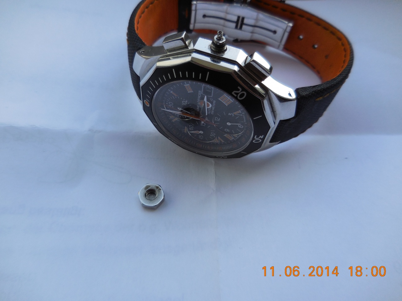

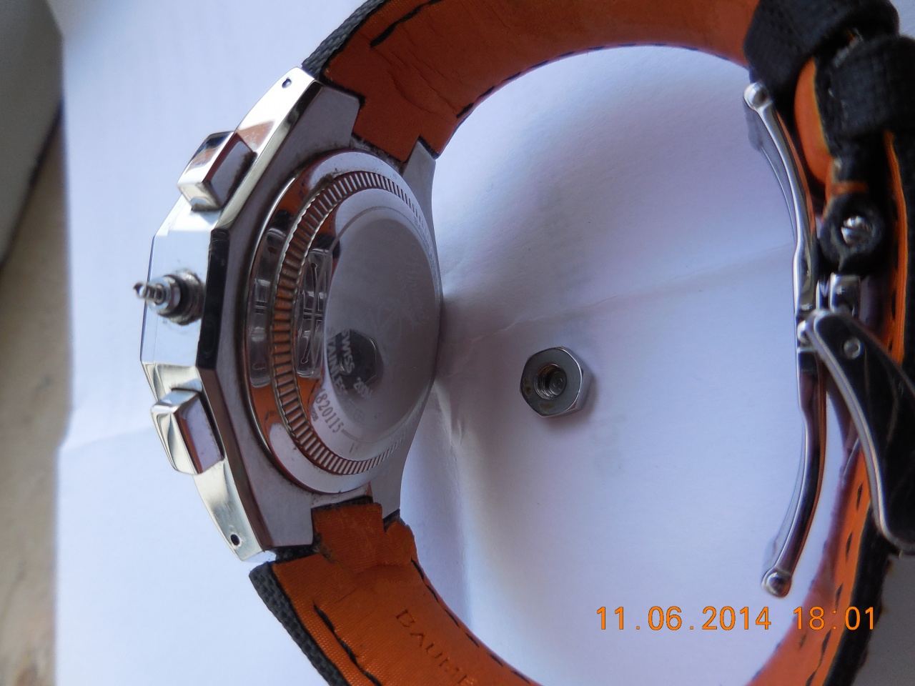

Случайно сильно закрутил головку, а потом при попытке открутить сломал ее. Цена вопроса - 60 Евро, но БМ не продает частным лицам, а при ремонте еще обязательно навязывает профилактику часов (независимо от состояния) за 160 Евро с заменой тубуса и прокладки. Мой мастер говорит, что часы в порядке (я их ношу одну неделю в два месяца), нужна только головка. Тубус и прокладки в порядке. Переплачивать за ненужный сервис неохота. Подскажите, как и где можно достать только головку? Спасибо.

головка распрессовалась
возможно, ее можно запрессовать, для надежности - на красный локтайт
главное пока пружинку не потеряйте

Пожалуйста (для тех, кто в танке), объясните, сам процесс и кто, где может его произвести. Все з/п в наличии.

я мог бы попробовать
