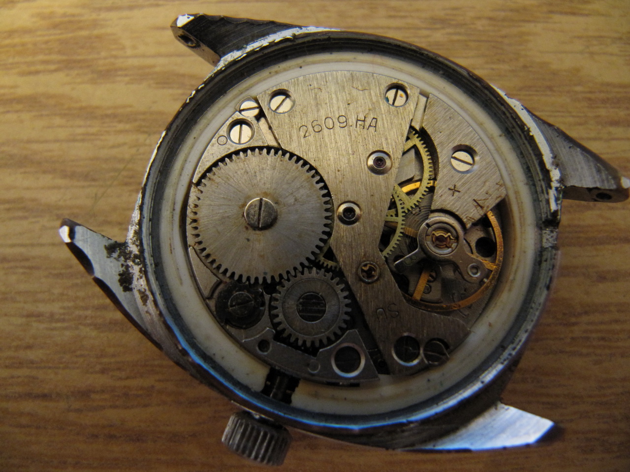

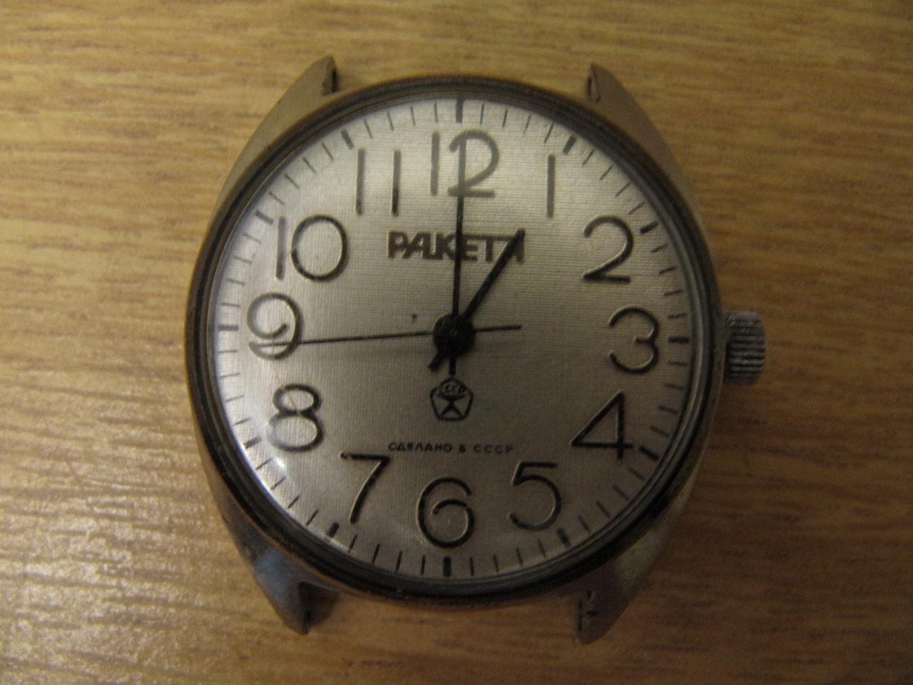

Помогите плиз .... перебирая кладовку от хлама, я нашел старинные часы "Ракета" )) перерыл весь интернет но похожих не нашел... может тут есть эксперты которые знают что да как
(на задней крышке присутствует непонятная мне надпись "266125", внутри тоже высечено "2609.НА" и еще "SU")
расскажите, кто что знает...

Непонятная шестизначная надпись --- это серийный номер -- ни какой смысловой нагрузки не несет .
2609.НА -- калибр механизма --- глянуть можно здесь http://forum.watch.ru/showthread.php?t=35419
"SU" -- принадлежность к СССР , те. Совьет юньон.
Хорошие советские часы на надежном механизме и не более .

Обыкновенная "Ракета" Петродворцового Часового Завода. 266125: 26- калибр механизма 26 мм. Механизм обыкновенный, камни обозначают количество камней.
