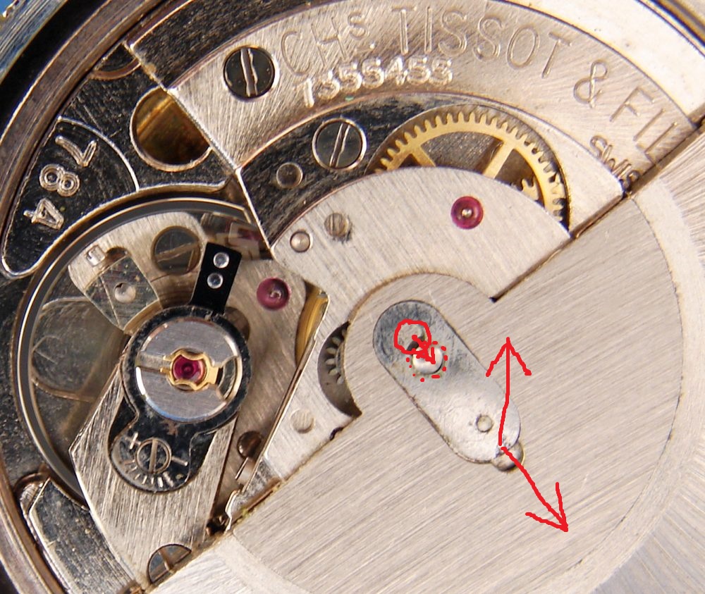

Подскажите, пожалуйста, как снять ротор? Обычно там нужно отвернуть 1-2 винтика. А тут только пластинка. Куда двигать, непонятно...

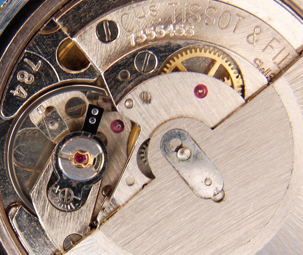

Поддеть на себя пластину на дальнем от оси конце и выдвинуть в сторону этого же конца до упора, чтобы широкое круглое отверстие на пазу совпало с осью. Снять пластинку и снять ротор с оси.

Получилось. Спасибо!
Думал, что то нужно нажимать.

Кстати, такая же точно система в Славе 2427, только в некоторых разновидностях пластинка дополнительно крепится винтом.
