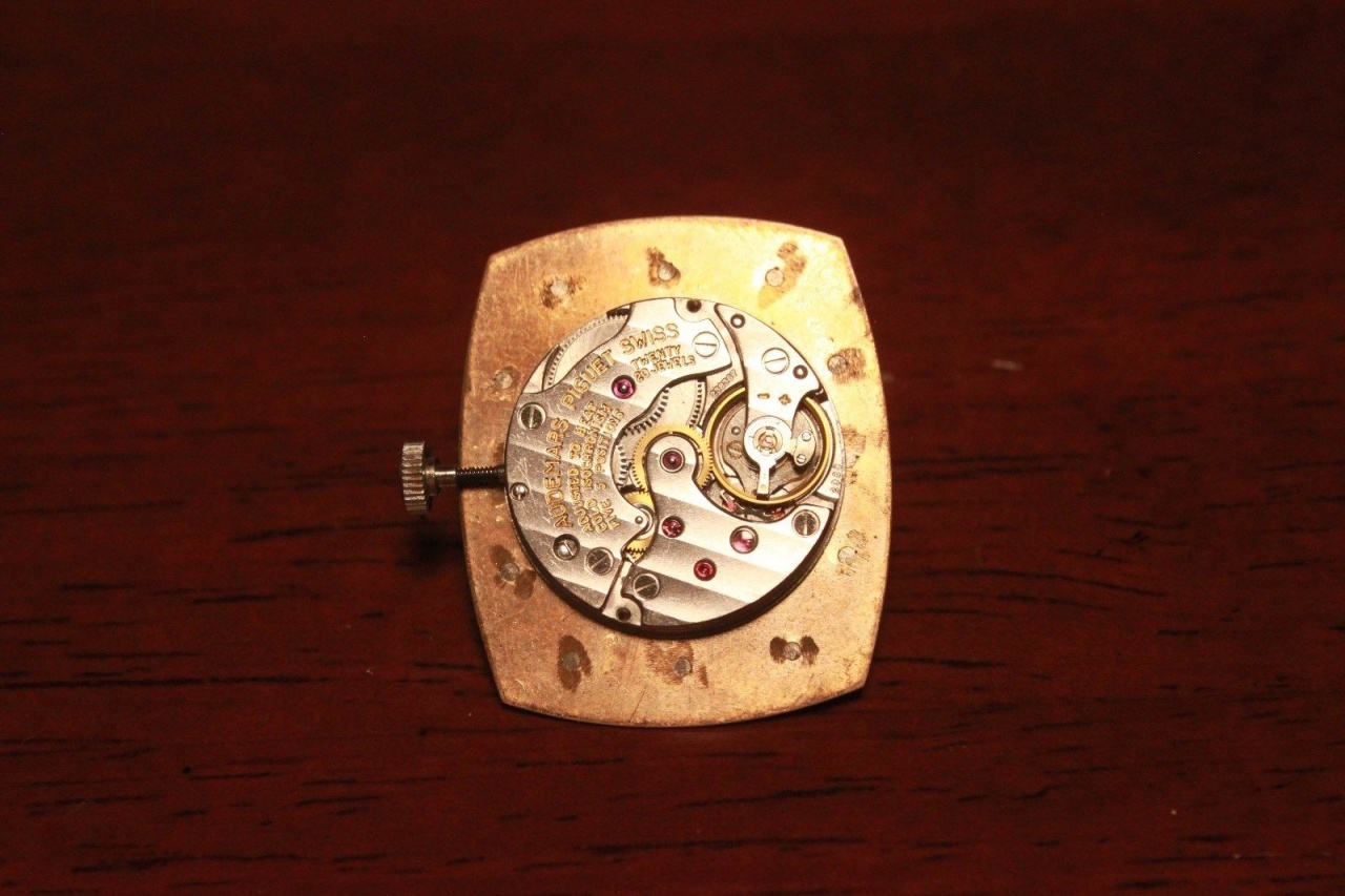

Понимаю, что вопрос не простой, но прежде чем восстановить в этом механизме центральное колесо, рискну спросить, может кто поможет найти или заказать его.

Поконкретней можно что такого колесом, зубья .Тяните полотно колеса ,изнутри чтоб тело не уменьшать и нарезайте зубчики ,делов минут на десять ,на любом колесе наручных калибров .

Володя, тебе Дима такой форы даст по работе, что и не снилось. Раз уж он сомневается, значит дело труба конкретная. Часики то не Молния или Победа.

Что еще может быть страшного с колесом .

Например, оторвалась верхняя часть оси вместе с запрессованым туда камнем. У меня прекрасный Enicar 167 лежит с таким дефектом. Какой-то муд-к так прикусил минутник, что при попытке выставить время оторвало верхушку оси от колеса. Нигде не могу найти колесо и триб, т.к. на 167 механизмах есть календарь и колесо с трибом длиннее, чем во всех остальных механизмах этой фирмы.

Может это и не совсем страшно, часы без центральной секундной, но дефект неприятный.
Один хороший мастер попал в такую беду, хотелось бы выручить.

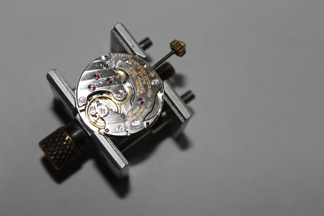

Продается базовый механизм, но как-то не очень дешево...

Это нормальная цена, я циферблат два года искал, а потом забросил эту идею.

Красивая цена за подмоченную б\у-шку, на циферблате белые пятна и стрелки в крапинку, да и валик вроде ржавый.
