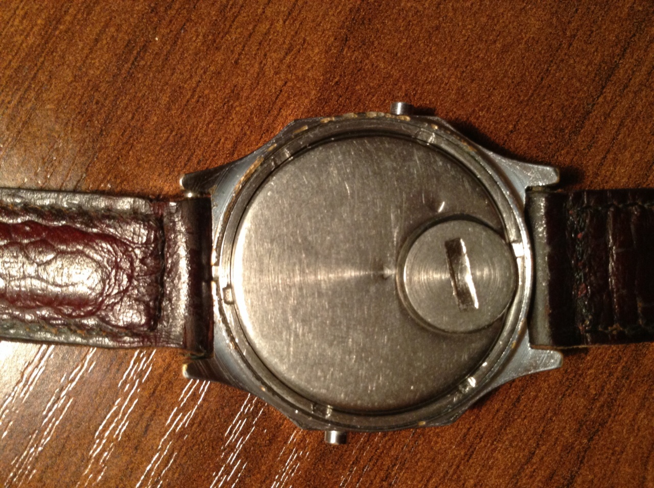

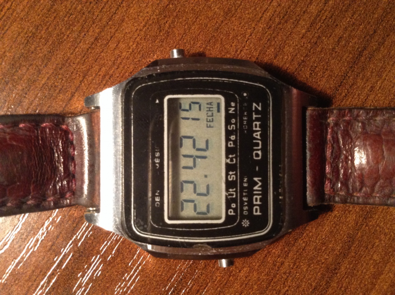

Вспомнил что у отца гдето завалялись старыеэлектронные часы, долго валялись без дела, вроде бы как сломались, но выкинуть жалко..) решил взять их, поковыряться, тк оживить мои чн-02, описанные в одной из тем ниже не своими силами не удалось, да и по всем признакам они умерли. Так вот, вобщем принес домой, полностью разобрал, на пластике снизуэкрана стоит значек завода интергал, что порадовало. Почистил контакты, собрал, зажал три кнопочки, и они ожили. Из приятног, п сравнению чн-02 кнопки у них вразу более прочные и внятные, но самое главное, судя по всему они в водонепроницаемом корпусе. Но вот ток одна проблема, документов от них никаких не сохранилось, надписи вверху часов немного подстерлись, но как мне сказали ничего там написано и не было кроме обычного: день, месяц, год, причем и непо русски, а похоже что по испански...)) вобщем хочу узнать что это все таки за электроника, экспорт , или чтото другое, может быть у кого есть соображения по этому поводу)
Фото с планшета кидал, хз почему по горизонтали(
ID:	921899   Нажмите на изображение для увеличения

Или Электроника 206 (30353), экспортное исполнение, и да надписи на испанском.

Вы имеете ввиду чтото вот такое?
http://www.leningrad.su/museum/show_calc.php?n=18

Вот такие. http://www.electronika-5.ru/chasy/in...se_item&mid=50
Корпус не водонепроницаемый, а брызгозащитный.

Ня... ПРИМ-КВАРЦ... Это экспорт в Чехию, но почему испанский дисплей? Существовали свидетельства, что был чешский с надписью DATUM, но я видел только английский.
А на русском почему не было?

насчет разных языков действительно непонятно, но в часах ничего не менялось, значит как то да, действительно так случилось)
