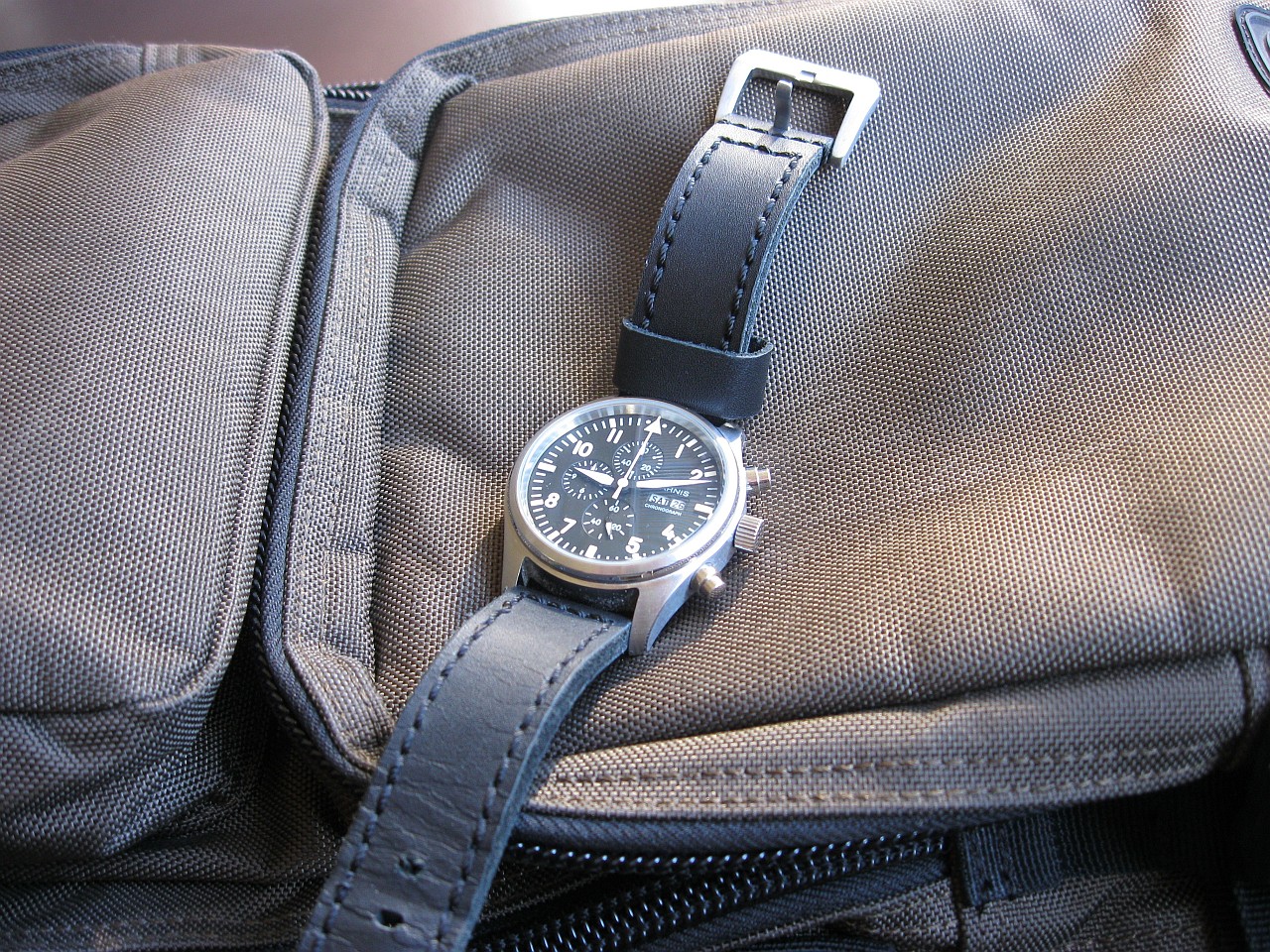

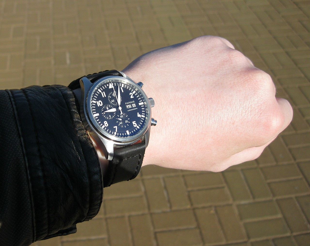

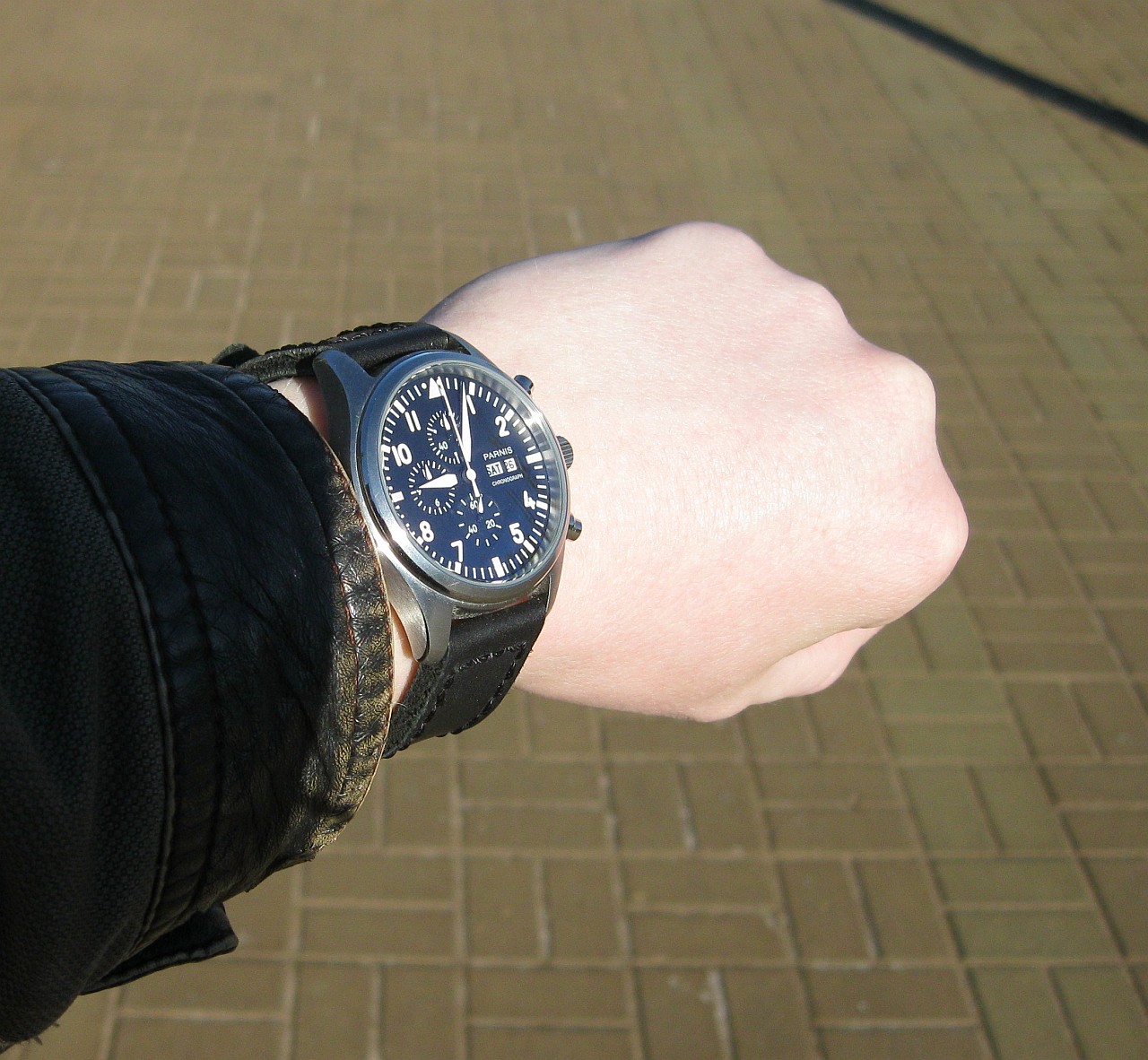

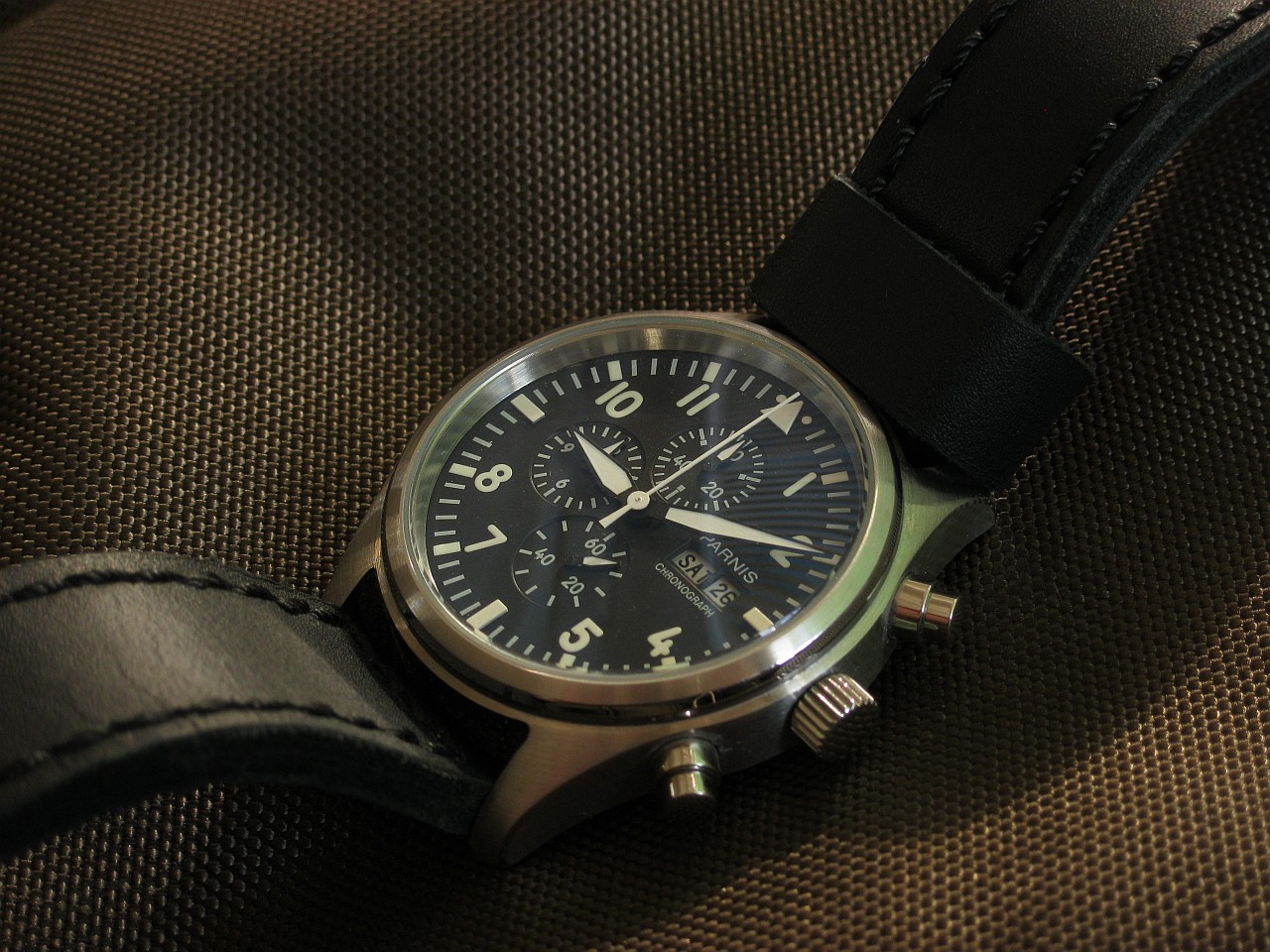

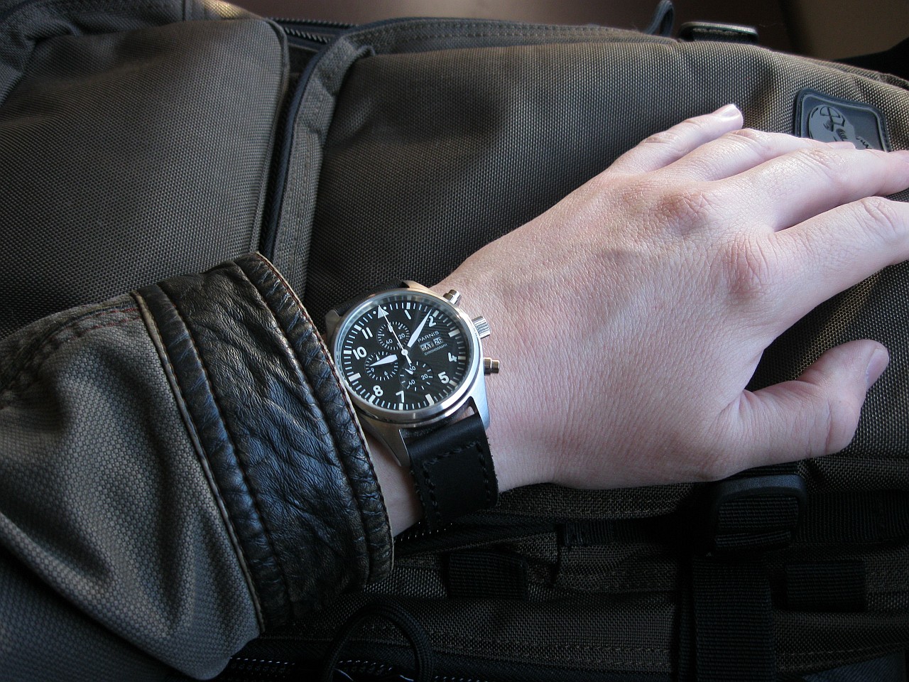

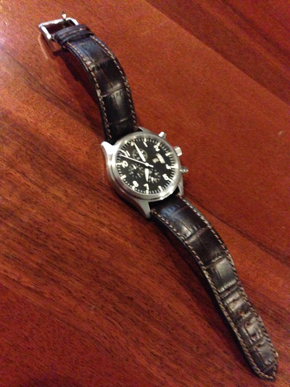

Parnis pilot chronograph
Давно хотел часики подобного дизайна и вот, решил купить хомаж на ибее, так как стоимость оригинальных iwc находится далеко за пределами разумного (по моим представлениям), да и стоимость ближайшего "аналога" от steinhart тоже немаленькая. К тому же steinhart механика (для меня это плохо ) и тоже обладает слабой водозащитой.
Часики куплены за 109 долларов у продавца wangxiaohong522.
Плюсы:
- небольшая цена
- не подделка (ибо видел во вьетнаме множество таких же с надписью iwc за 100 долларов)
- достаточно качественный стальной корпус
- завинчивающаяся задняя крышка с уплотнительным кольцом
- уплотнительное кольцо на переводном валу

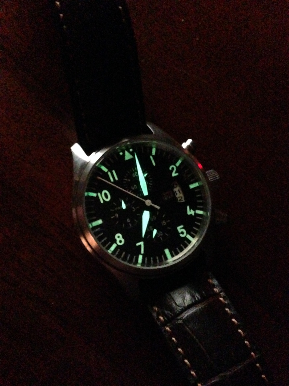

- какой-никакой люминофор, который очень слабо, но светит всю ночь
- механизм - miyota 0s00 - точность в пределах 1 сек в месяц. Полностью рабочий хронограф. Все стрелки возвращаются на свои места как должны.
- цифер выполнен вполне качественно, ничто не раздражает - я доволен.
Недостатки:
- Люм мог бы быть получше, нанесен не на все индексы
- Изначально был непрокрас на минутной стрелке, но продавец бесплатно выслал мне набор стрелок на замену и я, чудом не угробив часы, их сменил. Инцидент исчерпан.
- Стрелки жёстко сидят на валу, но похоже сам вал в механизме имеет люфт в районе половины секундного деления, так что стрелки покачиваются.
- Механизм как то плохо зафиксирован внутри корпуса, не имеет посадочного места и чуть ли не просто лежит на стекле, придавливаемый сзади крышкой. Имеет возможность смещаться влево-вправо на величину порядка 1мм а то и полутора, если не придавлен крышкой сзади.
- Родной ремешок полусинтетический выглядел неплохо, но был жёсткий - я его сменил на чёрный ремень, купленный у продавца zhuoleistore на ebay, примерно за 800р.
Вот такие часики...

Класс. Все работает и корпус стальной. IWC на фоне этих часов неинтересен. А на аукционах их можно чуть ли не за $50 взять. Один экземпляр с синим цифером недавно ушел порядка 2000р с доставкой

у меня такие же. мне тоже очень нравятся. внутри мийота 0s00.

Синий давно хотел себе. И так часов в доме больше чем людей - решил не брать.
Пусть долго радуют! Точного хода желать не буду - что с ним с кварцем будет...
З.Ы механизм закрепите. Прокладку выточить несложно.

Сообщение от onpoint Посмотреть сообщение
В описании сказано между ушками 21мм. Какую ширину брать?
Я 22мм всунул
ЗЫ Но другая особенность - с каждым запуском/сбросом хронографа стрелки минутного и часового счётчика не возвращаются в ноль - с каждом разом на чуть на большую величину не возвращаются.
