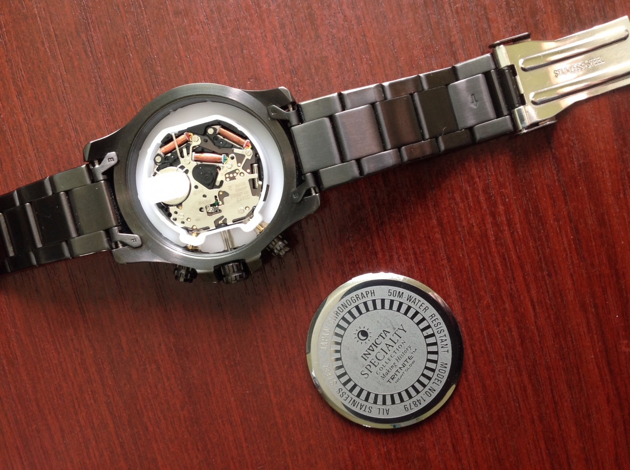

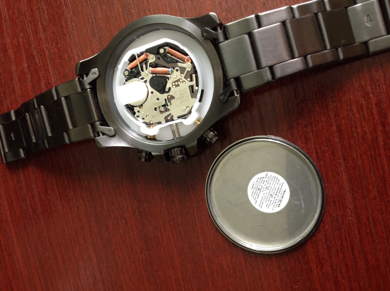

Отлетела крышка с часов Invicta 14879
Как она ставится на место? Никак не могу воткнуть ее, как ее не крути.
Пазов не вижу, забивать ее что-ли?

Запрессовывается она - отнесите в приличный сервис, вам ее и поставят.

Ставится элементарно прессом, только вот вопрос, как она могла ОТЛЕТЕТЬ при такой то посадке?

Очень просто - такие крышки вынимаются практически без усилия. У меня на таймексе крышка выстрелила метра на три, когда я попытался немного поддеть ее.

На подобных крышках перед закрытием на пояске делаю иногда мелкие насечки сточенным алмазным надфилем - тогда крышка плотно фиксируется и не "катапультируется" при малейшем касании.

И как следствие потеря герметичности...

Герметичность обеспечивает прокладка. Мелкие насечки как раз обеспечивают плотное прилегание крышки, и как следствие - правильное сжатие прокладки. Ваши предложения по альтернативному способу устранения самовылетания крышки? Редко, но бывают такие случаи.

Обычно крышка кривая, править тогда. Если заводской дефект, протачиваю крышку, подгоняя к корпусу получше. Резинка обеспечивает герметичность на 50 процентов, остальное точность изготовления, геометрия
