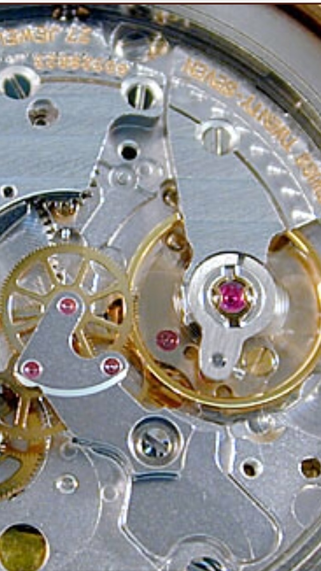

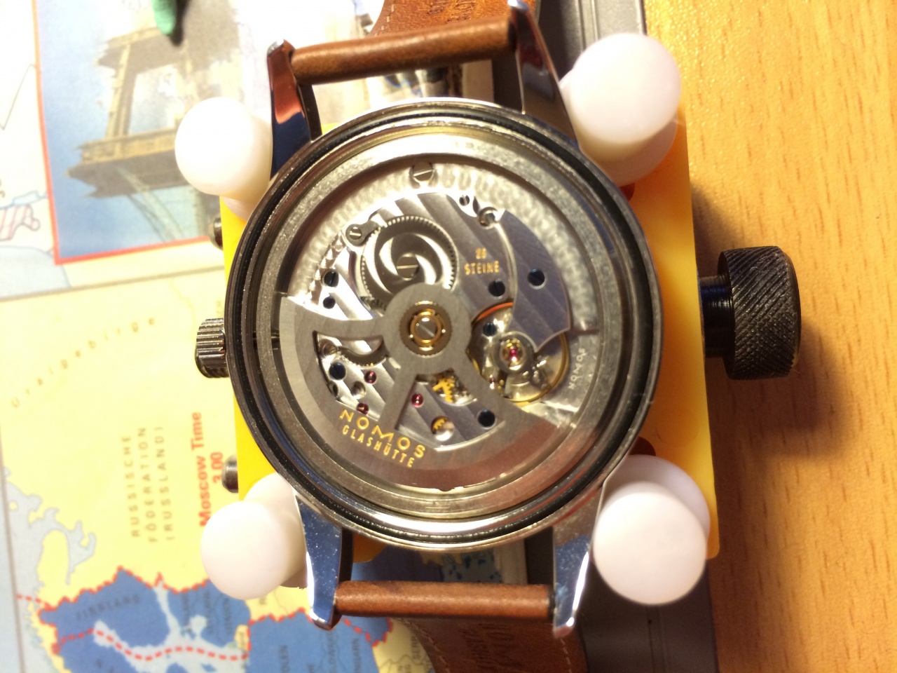

У калибра 2500 нет никаких грузиков, тем более, как у Ролекса. Пусть не вешают "лапшу" на уши. Система регулировки там типа Тривиос, примерно, как у Номоса. Причем можно отрегулировать очень точно. Если есть прибор, то дело в 15 мин, чтобы открыть часы, отрегулировать, поставить на прибор, смазать или заменить прокладки, размагнитить и закрутить крышку. Вы знаете, я не мастер, но на Номосе я вполне удачно с этим справился. Достаточно иметь хороший инструмент, аккуратность и сноровку.
Я вам выкладываю фотографии калибра 2500, чтобы вы имели небольшое представление. А также калибр Номос, с похожей регулировкой. Никаких грузиков там нет.

Часы для начала нужно поставить на прибор, замерить ход и амплитуду. Если с этим все в порядке, то просто размагнитить и отрегулировать. Вполне возможно, что часам необходимо сделать репассаж, т.е чистку-смазку, но для начала следует найти грамотного мастера, а не этих дипломированных сказочников.

Могу подтвердить слова уважаемого markol. У меня была такая же ситуация с Seamaster Diver300 2500, только у меня часы спешили на 7 сек/сут. Обратился к часовщику (не официал). Замерял при мне точность на приборе. После этого за 30 минут провел настройку и показал результат работы на приборе. После этого уже полгода идут "в ноль".
