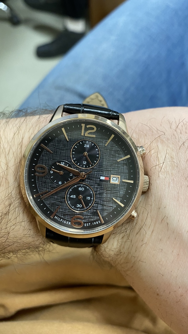

Tommi Hilfiger liam 1710358 как настроить минуты на доп секции
Здравствуйте, прошу не банить если не туда написал. Имеются часы томми хилфигер liam 1710358 вопрос как настроить минутную секцию, чтобы совпадала с основной стрелкой, часовые совпадают, а минутная отстает на 13 минут
------- ДОБАВЛЕНО ЧЕРЕЗ 25 МИН --------
Сидел не один час, разбирался с проблемой, решил написать на форум, и через 20 минут натыкал что-то, и заработало. Для тех кто тоже сталкивался с такой же проблемой, краткая инструкция.
1 Чтобы настроить основное табло часов, необходимо выдвинуть рукоятку да два щелчка и поворачивать, тем самым подводим время.
2 Для того чтобы настроить дату, необходимо выдвинуть рычажок настройки времени на один щелчок и поворачивать, тем самым настроим дату.
3 Для того чтобы настроить доп секции часовые 24/12- необходимо нажать на кнопочки, рядом с рычажком подстройки времени.
4 Для того чтобы настроить доп секцию минутную, нужно выдвинуть рычажок подстройки времени во второе положение и нажатием кнопок настроить минуты.
С последним потратил кучу времени на поиск инструкции хоть какой-то, но нечего не нашел, в комплекте с часами был только гарантийник. Надеюсь данная тема кому-нибудь поможет
