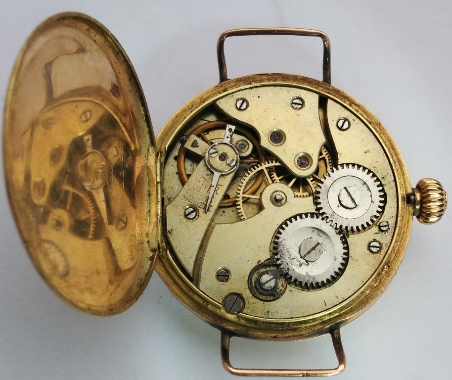

Нашел старые бабушкины часы, помогите распознать, первые в поиске нашел но везде серебряные, тут вроде как золото, не нашел похожих может поддельные?

UPD: Нашел также крышку от вторых часов, с пробой 585, т.е. крышка золотая а вместо стекла пластмасса, такое бывает вообще?

Странно, что часы если верить надписи выпущены в честь памятной даты в 1900 г., а 585 пробой стали отмечать изделия ТОЛЬКО В СССР с 1927 г., до этого в России была золотниковая проба она у Вас тоже отмечена, вообще странный штамп 3 меры пробирования в одном, но самое странное я считаю это несуразица с датами

Крышка не от georges favre jacot, а от вторых на которых видно механизм, их пока мне определить не удалось, похоже на обоих вместо стекла пластмасса.

Механизм
Часы Georges Favre Gacot
получили Grand Prix в Париже в 1900 году,
а изготавливались и позже.
Однако покажите механизм,
многое прояснится.
Минутную стрелку надо бы вернуть на место,
заодно бы и секундную поставить.
