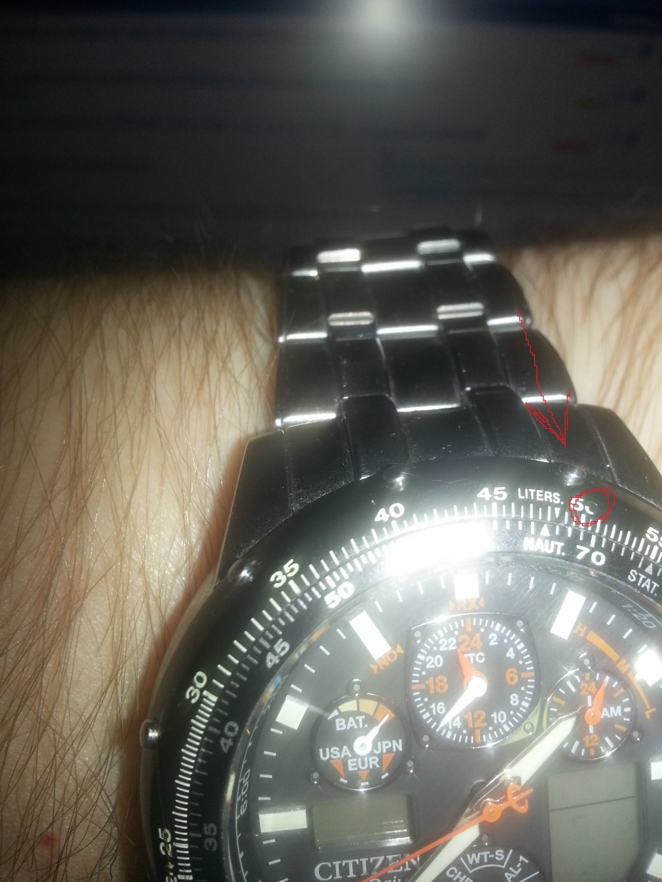

Здравствуйте. Ношу часы практически не снимая. И вот обнаружил такие вот сколы "напыления" не знаю как это назвать. Восстановлению, я как понимаю, не подлежит?

Это, скорей всего, не напыление, а краска в углублениях. На безелях, обычно, так делают цифры. Если это краска, то можно просто по новой углубление заполнить. Напыление или печать по ровной поверхности поправить на коленке не удастся.

Кроме отпавшей краски из цифры, ни чего не видно. Аккуратно заполнить эмалью, можно автомобильной.

намерен с вами согласиться. ибо могу даже ногтем ее оттуда убрать. видимо реально просто краска. не думал что такое может быть) можете кинуть ссылку какую именно эмаль стоит приобрести , если вам не сложно? может какие то более специфические есть виды, чтобы дольше держалось, а то заполнять каждые выходные не особо есть желание)

Попробуйте краски для моделирования. Легче подобрать оттенки, прямо в магазине, крышечки покрашены именно той краской что внутри. В углублениях держится нормально. Купить например здесь: http://model-lavka.ru/
