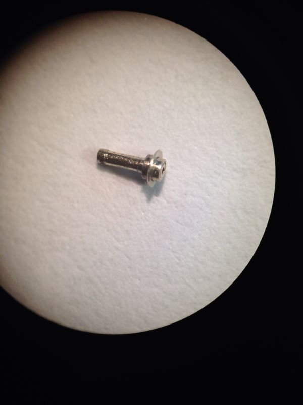

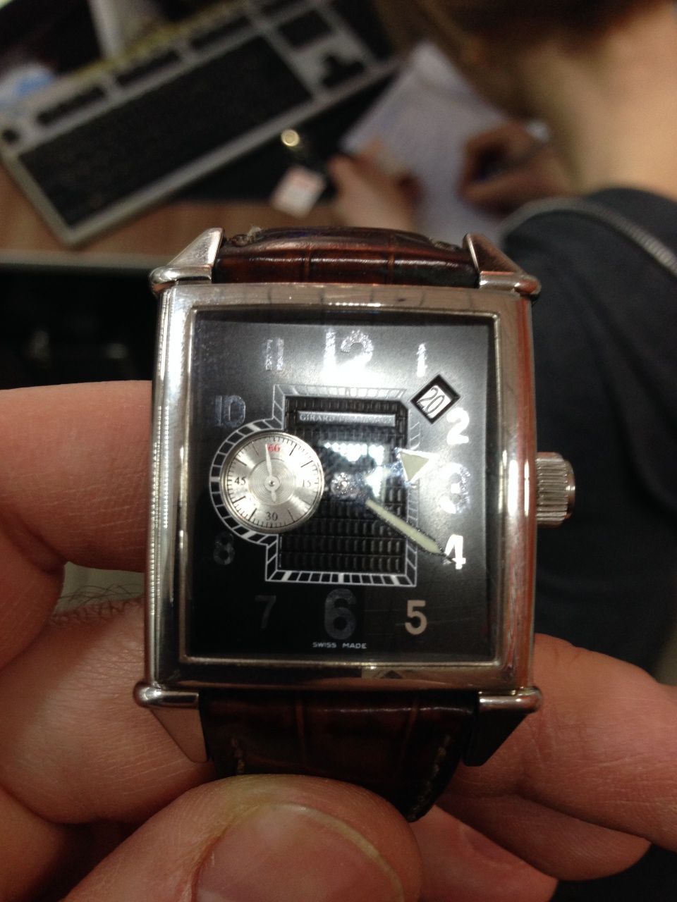

Имеются часы Girard-Perregaux Vintage 1945 реф. 2583. После падения с ними случилась неприятность, ЗГ прокручиваться частично. Отнес в мастерскую мастер сказал что стрелки большие, тяжелые от удара погнулся CENTRE TUBE и все.
Я порылся в интернете и ни чего не нашел даже похожего. Подскажите как быть может есть аналог этой запчасти? Ниже выложу фото.

Выпрямить? Вытачить такой же?

Такие детали заказываются под механизм. Покажите их сзади или фото механизма.
А то ваше фото часов довольно странное...

На счет выпрямить не знаю поговорю с мастером, а вот вытачить думаю не реально у нас тут таким ни кто не занимается.

Фото своих не покажу они в мастерской разобранные.

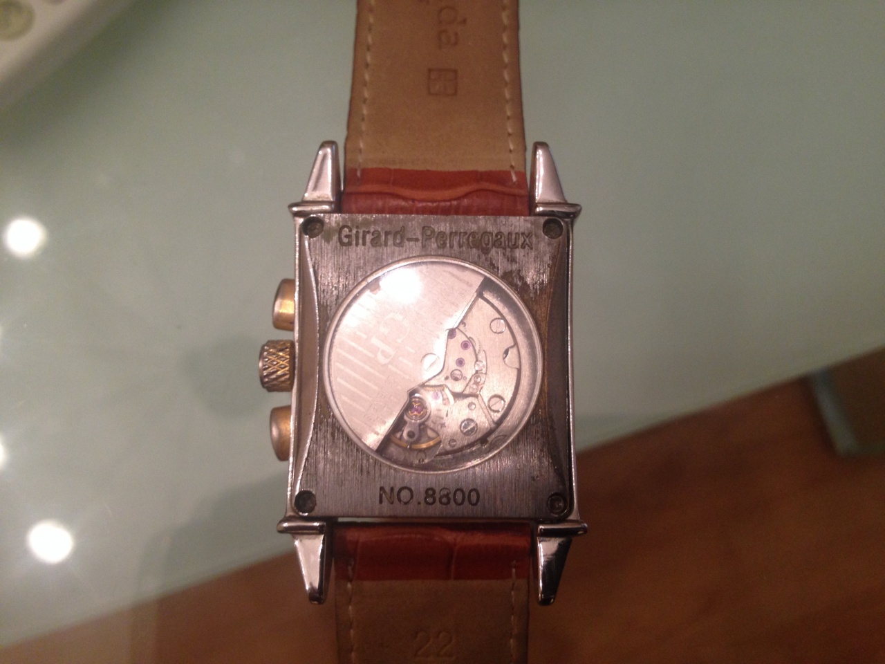

В каком месте он погнулся? По фото, мне кажется, что он просто вылетел. Ваш мастер пробовал его назад запрессовать?
Сообщение от expert7 Посмотреть сообщение

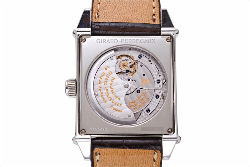

Просто ваше первое фото было такое, что можно было подумать, что у вас такой механизм (фотка с форума):
Я так понял он не вылетел он его сам вытащил. На фото видно он покореженный. Получается после падения крутя ЗГ минутная стрелка передвигалась минут на пять и дальше что то шелкало несколько оборотов далее опять минут пять и т.д.
Фото плохого качества потому что я не планировал их здесь выкладывать, отнес в мастерскую и они там лежат разобранные если конечно принципиально могу сходить отснять. А так модель реф. и картинка моих часов.

Ещё один нюанс - такие втулки не продаются отдельно.
Не знаю точно как у GP, но обычно эта деталь считается неразборной и меняется/продается в сборе с платиной часов.
