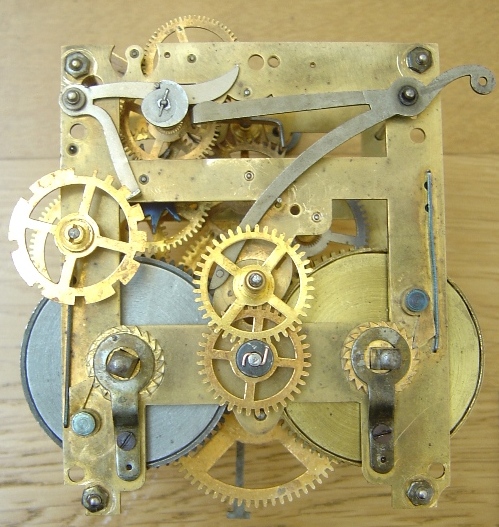

восстанавливаем часы "родовые" от прадеда, не хватает шестеренки или нескольких от механизма боя. Часы идентифицировали на форуме Kienzle 1883 года. Бой был каждые 30 мин одинарный, и полный на величину часа. Подскажите, реально ли идентифицировать и приобрести деталь которой не хватает.

Фото не совсем информативное. Не понятно, какой детали не хватает. С ув. Александр.

Улитки нет. Мастер зделает, на янтарь похоже.

Добрый день.
У ваших часов не хватает эксцентрика, он часто теряется.
Лучше взять оригинал от механизма - донора.
Если найти не удастся можно сделать самому.
Его изготовление не является сложным.

Сообщение от Сергей Дмитриевич Посмотреть сообщение
Можно сделать из мелкой монетки.
Выпилить необходимый сегмент, по центру отверстие для оси, а так-же поставить штифт.
При наличии настольных тисков и надфиля со свёрлами, работы на полчаса.

Благодарю за ответы, уважаемые форумчане.
Но очень сложно представить про что речь, может есть возможность разместить хотя бы фото деталюшки с аналогичного механизма?

Добрый вечер.
Вот фото Вашего механизма из каталога.
Нужная деталь (эксцентрик), на нём видна плохо, для наглядности фото другого механизма Кензли, на нём эта деталь видна хорошо. Кстати, похоже она тоже самодельная.

спасибо, будем пробовать изготовить
Донора вроде нашел, но что-то так жалко "обезличивать" часы, решил и донора восстанавливать
