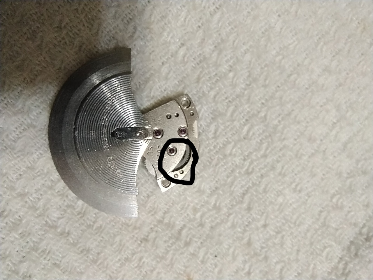

Нужна помощь полёт 2627Н
Где можно найти промежуточную шестерню автоподзавода, может в каких часах в механизме такие используют?

Сообщение от Kd842009 Посмотреть сообщение
Отдельно вряд ли найдёте. Купите донора, это колесо ломается редко. И судя потому, что у вас пообрезало зубья, менять надо не только это колесо.

Муфты реверсивные в норме, вращение только в одну сторону, почему там зубы съело не понятно, есть подозрение что в камне выработка, под этим колесом, визуально зазора между ним и площадкой не видно.

Дефект известный. Проблема в отсутствии смазки в заводном барабане. Фрикционная накладка за годы бездействия наглухо прикипает к стенке барабана и при последующей работе механизма без обслуживания автоподзавод срезает зубья этой шестерне при полном заводе барабана. Особенно если в первый раз после многолетнего лежания часов их поленились вручную завести до проскальзывания фрикциона.
