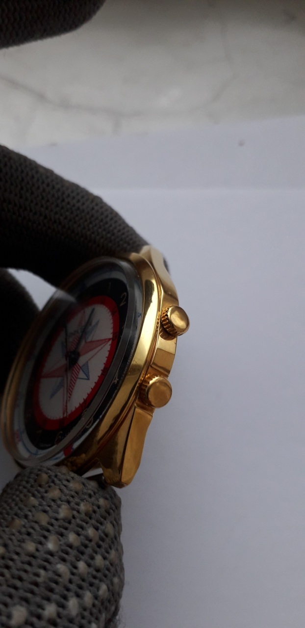

Ракета "роза ветров" ау1 Оригинал или копия ?

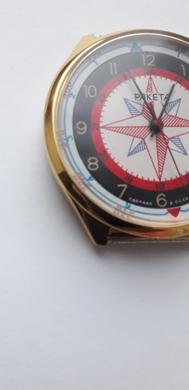

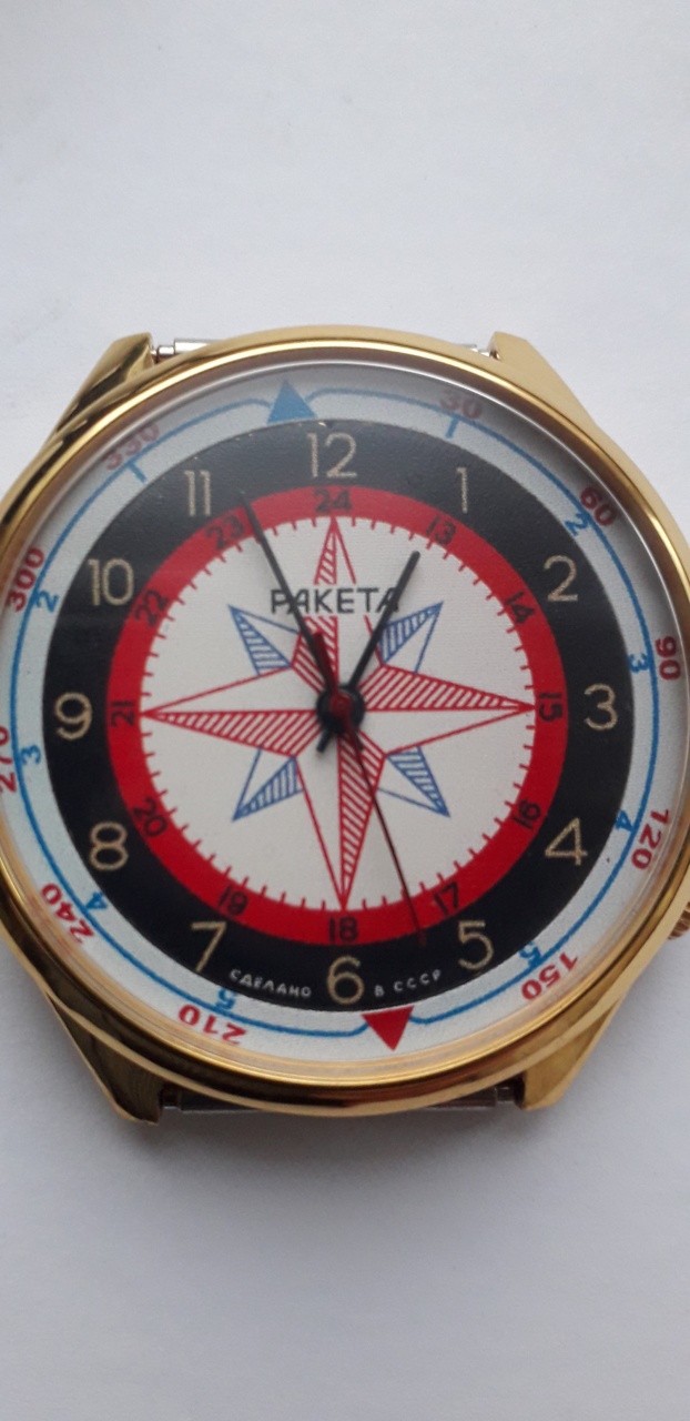

Уважаемые форумчане ! Здравствуйте !
Прошу Вашей помощи надеясь на Ваши знания в частности часов Ракета времен СССР ...
Что кто может сказать по этому экземпляру?
Оригинал , не оригинал ... и если можно
аргументировано !
За ранее спасибо .
С уважением .

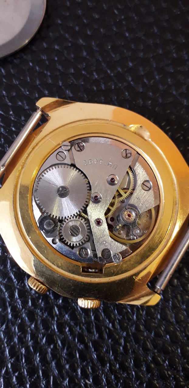

Циферблат такой расцветки встречаю впервые... Роза ветров в позолоте - тоже не помню...
Роза ветров - позднее оформление, откуда тут взяться механизму с фаской? Это ранний нумерованный механизм (до 1983 года)... а номер на крышке трёхзначный, т.е. это 1990 год и позднее. На "новеньком" механизме - ржавые винты... Барабанное колесо более поздней модификации (на этих ранних механизмах винт полированный и утоплен заподлицо).
В любом случае - самосбор.

Сообщение от uvarrov Посмотреть сообщение
Да, циферблат уникальный. Но он как раз просится в позолоту.
Что касается механизма, то очень многие поздние мелкосерийные Ракеты шли с фаской.
Интересно, что стоит правильный для "розы" механизм 2609.НП.
Думаю, часы оригинальные, из малой партии. Имхо.

Корпус после перепозолоты,циферблат новодел.

Про циферблат не скажу. Как мне кажется печать не очень четкая. Но это все что я вижу.

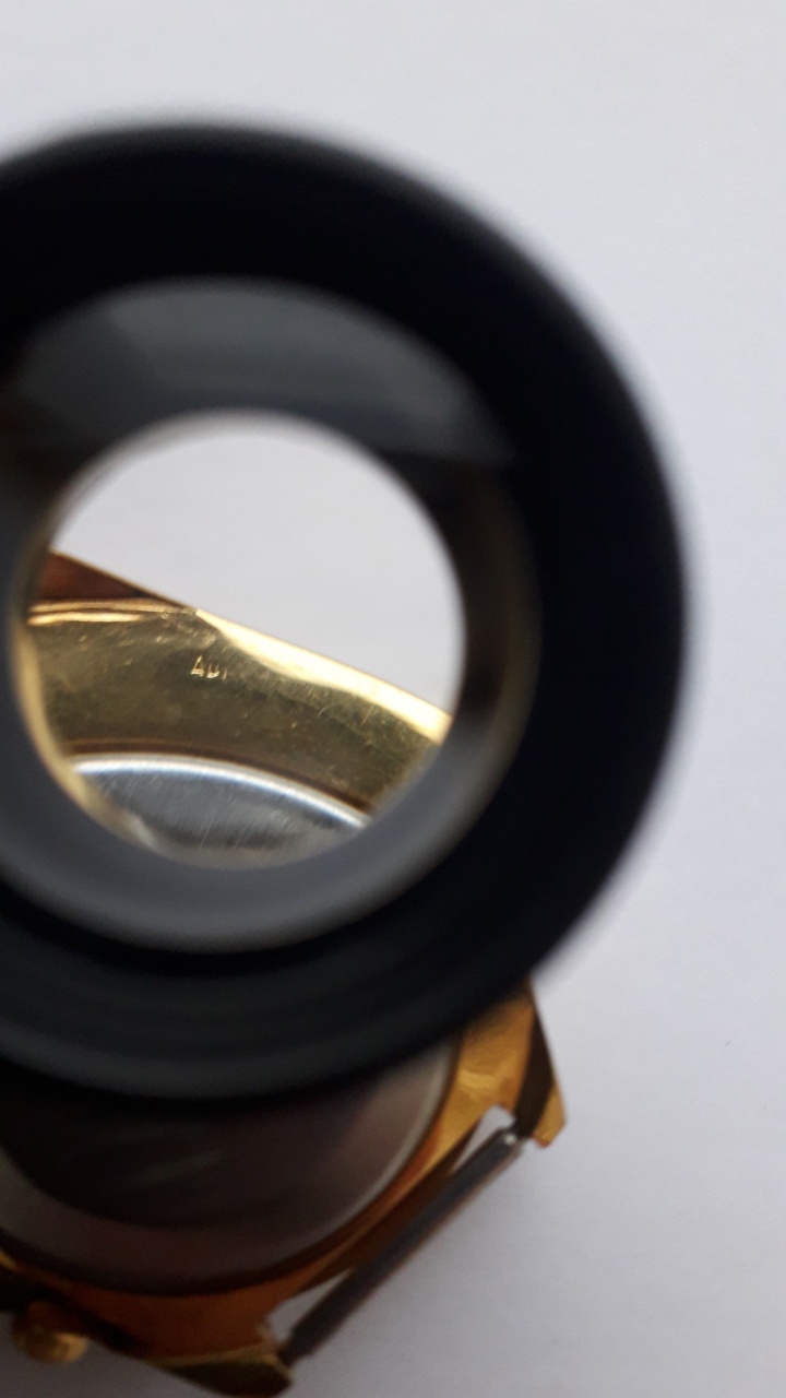

По часам: корпус золотили.
Мех старый с фаской и номером! И еще номер на задней крышке. На часах не бывает 2 номера. Или там или там.
По совокупности улик: котлета.

По печати и чёткости
Очень чётко !!!
фото это не передало !
------- ДОБАВЛЕНО ЧЕРЕЗ 14 МИН --------
Вот нашёл в продаже были ! Тоже котлета ... фаска и уже 90-х !!!
Насчёт механизма это вопрос ???
Могли и так сложить на заводе ?! Вполне возможно ?!

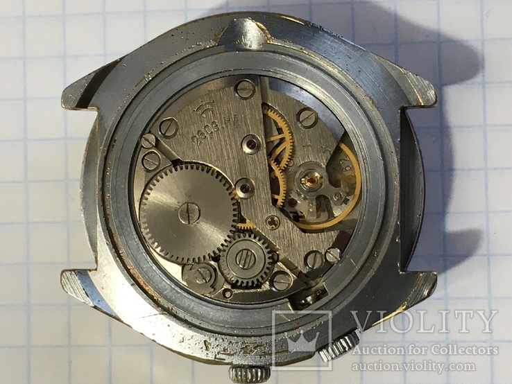

Бэзусловно котлета. Здесь же мех НА а не НП.
Вот правильный мех НП из 90х.

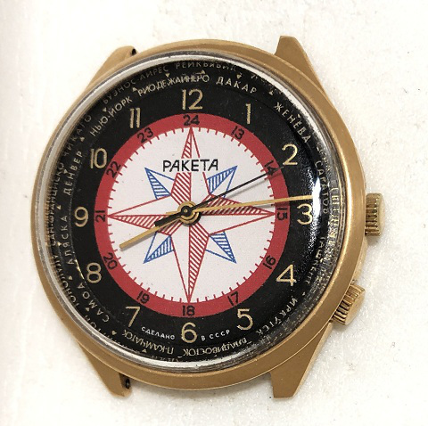

Еще один "раритет"...
Сделайте пожалуйста более детальные фотографии циферблата, что бы оценить качество и детали "покраски".
Циферблат для этого оформления лучеванный. Просто покрасить, без лучевания могли скорее всего в постсоветский период. Но даже поздние циферблаты "сделано в России" для этого оформления были лучеванными.
