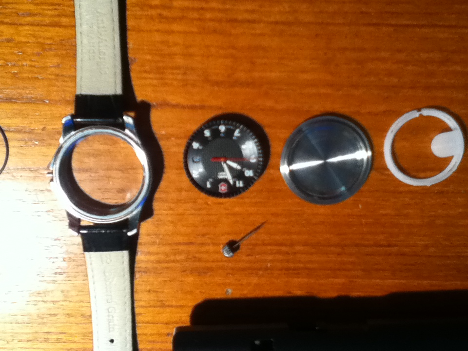

Здравствуйте, ко мне в руки попали часы Swiss Army, по случайному стечению обстоятельств, у них была вырвана ЗГ, я их отнес в мастерскую, где мне сказали, что пластиковые шестерни сломаны и единственный выход, это полная замена механизма!
Механизма в мастерской не было и я решил обратиться на форум!
Какой мне можно подобрать механизм, чтобы он подошел?
Внутренний диаметр 31мм, разницы , какой будет механизм, кварцевый или механической особо нет,буду рад любому совету.
Заранее спасибо!

Покажите чётко механизм и перепишите все надписи.
Желательно менять на такой же, какой у вас и был. Иначе не подойдет циферблат по креплению, стрелки, окошко календаря и т.д.
Механика просто не подойдет, она совсем другая.

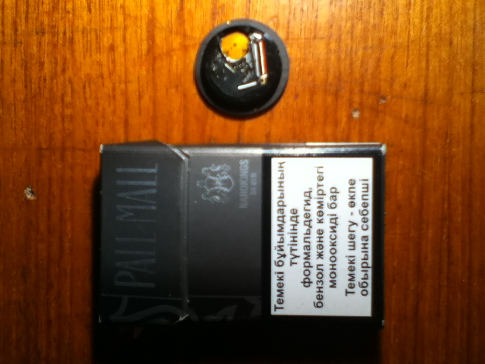

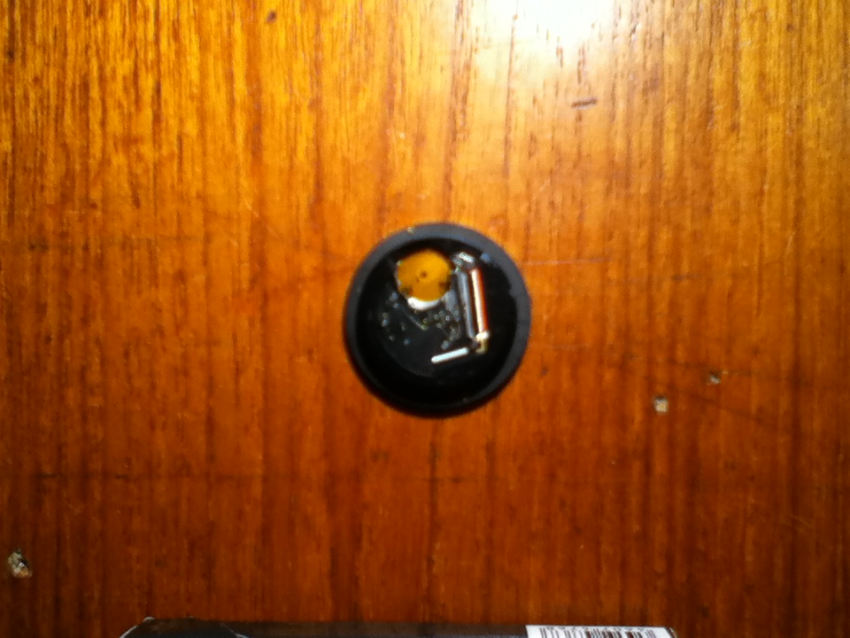

Все, что там написано это "One 1 Jewel" , "Rondо" и "swiss" , прикрепил 2 фотографии, если они ничего не дадут, то чуть позже скину фото в качестве по- лучше.

Это останки ronda 5xx или 7xx серии ищите номер на черном пластике у батарейного отсека.

Действительно, присмотревшись увидел 3 циферки "515".

А дальше всё просто:
