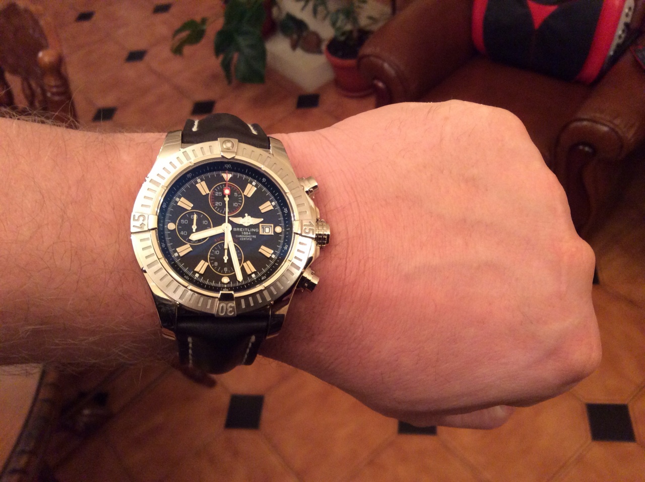

Доброго времени суток, подскажите пожалуйста опытные и матерые, сам недавно влился в ваши ряды, немного расстроился неточностью хода часов, спешат на семь секунд в сутки, это страшно или не очень?!?!

Спешить могут из-за того что намагничены, были одни, спешили на 10 секунд в сутки, у kaban777 . Отвез к официалам, размагнитили и стали ходить в ноль. Все было безвозмездно, т.е. даром))

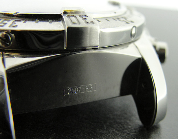

Как давно купили? Какой год производства? (между ушками под ремнём на 6, какие цифры?)
Если купили недавно, подождите. 7 секунд это почти в норму попадает.

Сообщение от alex77777 Посмотреть сообщение
Купил вчера, в магазине сказали что 2013 г, а как проверить год выпуска?
Как проверить, я написал. Ремень под 6 снимите, и между ушками есть 4 цифры (неделя и год). Может и без снятия ремня увидите.
Если вчера купили, то поносите 2-3 недели, потом сделаете выводы по точности.

Сообщение от VitalzR Посмотреть сообщение
Спешить могут из-за того что намагничены, были одни, спешили на 10 секунд в сутки, у kaban222 . Отвез к официалам, размагнитили и стали ходить в ноль. Все было безвозмездно, т.е. даром))
было дело,теперь -1.5 сек идут...
лучше подождать месяц ,может "расходятся" ,у меня супероушен(мех тот же 7750) пару тройку недель бежали +7 примерно,мотом вышли на +2 сами...
масло мальца подразогналось...
А под ремнем нет цивер никаких
Есть.
