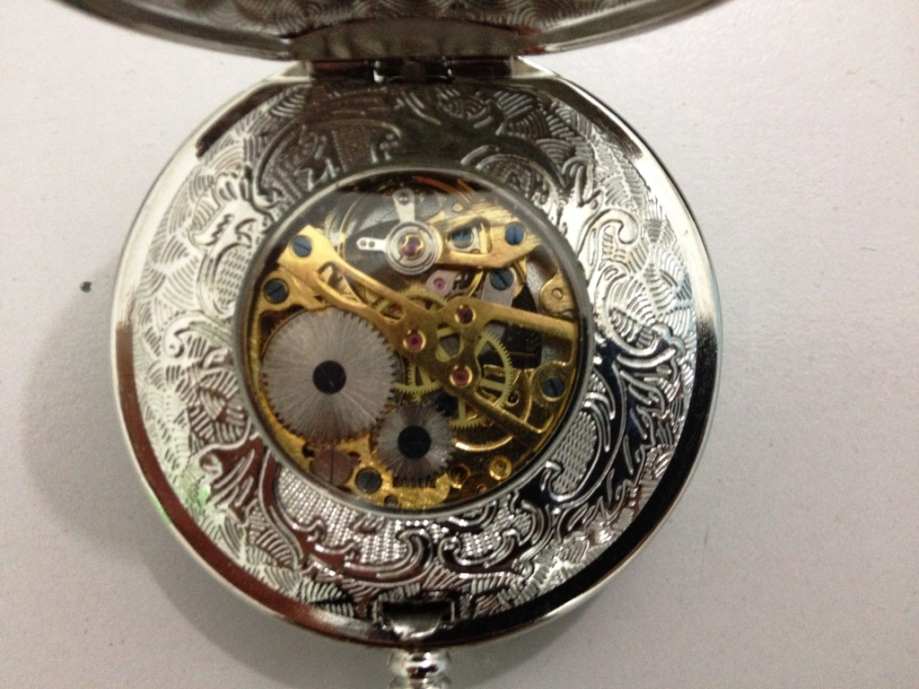

Приобрел карманные, новые, механические часы. Бренд - Pacifistor. С первого дня спешат на 5 минут. Фото механизма прилагается. Нужен совет специалиста. Стоит ли играться с градусником? Если имеет смысл, то в какую сторону сдвигать? + или - я не увидел. Возможно ли вообще на подобных, дешевых, китайских часах улучшить что либо.
Буду благодарен за советы.

это они для экономии металла столько дырок наделали?

Двигать в сторону колонки крепления спирали (по часовой стрелке) - минус, от нее - плюс. САМУ КОЛОНКУ НЕ ДВИГАТЬ. Хотя это вряд ли имеет смысл - скорее всего слипаются витки спирали от загрязнения, попадания воды или намагничивания.

если есть показатели точности в документах или описании, заявить, что не укладываются в точность. 5 минут это много даже для такого механизма.

Да обычный нормальный механизм. Зайдите в любую часовую мастерскую, там Вам ход за минуту выставят на приборе. А вот если баланс еле шевелится, то никакая регулировка не поможет, только обслуживание и ли помойка (что дешевле).

из-за дырок для улучшения вентиляции эти механизмы по жизни настроить невозможно, в отличии от белых они реагируют на любой нажим, клинится ангренаж, так что точности там нету.

dmvt1 прав 100500. Сами не лезьте, в мастерской дел на 2 минуты, если конечно, только точность выставить.
