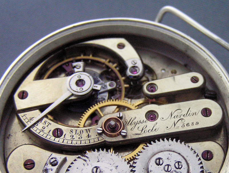

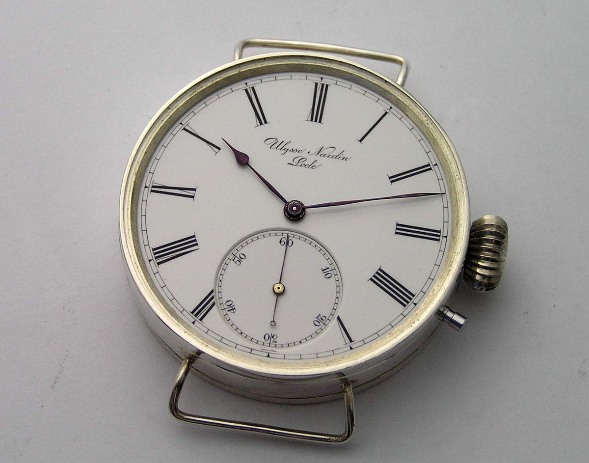

Добрый день!
Вот переделали старинный механизм в наручные часики.
Хочется послушать мнение экспертов.
Очень интересно

А че, нормуль

Здоровски получилось!!!
Серебро с гальваникой?
Очень-очень,классно!!!

Не плохо получилось. Если не секрет, в каком состоянии механизм и где заказывали корпус?

Корпус делали сами, а механизм отрегулировали до + - 2 секунды в сутки!
Механизм тянет на твёрдую 9 или даже 10!)))))
Корпус с пробой все как надо, будет часикам коробочка, сумочка и сертификат с штампом "ЧН" из сургуча(просто очень нравится как смотрится).
Еще ремень надо придумать

Да корпус покрывается "родием" .
Сейчас рассматриваем другие виды покрытия как : хром, палладий (пока еще тестируем).

какой диаметр?

Диаметр корпуса без ушек и головки 45 мм.
Нормальный мужской размер на 22 ремне

Сообщение от "Часовое наследие" Посмотреть сообщение
Корпус делали сами, Корпус с пробой все как надо...
А эти действия соответствуют законам РФ?
Если честно, такой вариант имеет право быть. Вместе с тем, концепция ушек могла бы быть "поэлегантней", кнопка-поддавка сильно выступает из корпуса и не защищена, заводная головка непропорционально большая и очень "объемная" (идея применения более "плоской" не рассматривалась ?). Кустарно Сделайте еще один вариант кейса ювелирных часов. Прекрасный сохран механизма и циферблата того стоит.

Сообщение от Argentan
Подобная форма ушек применялась в старых наручных часах, вполне соответствует общему духу.
Тут возразить нечего, нужно обратиться к ювилиру, изготовить и установить обкладочку, хотя это и не так легко как кажется.
ИМХО, скорее всего головка родная, покрыта родием, к часам очень подходит.
У Вас Argentan сегодня критическое настроение. )
