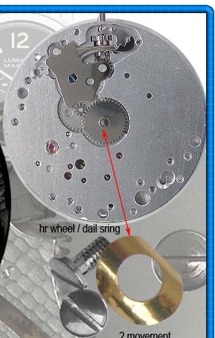

Добрый день! Подскажите пожалуйста, купил новых мех ETA 6497-1, в комплекте не было прокладки, как на фото. Нужна ли она, можно ли без нее, и где ее найти теперь)

Обратитесь в любую мастерскую, вам подберут от советских часов.
например, Молнии.

А без нее никак? У меня тоже есть молния от нее поставлю

Без этой пружинки часовое колесо может выскакивать из зацепления с вексельным, да и вертикальный люфт часовой стрелки будет запредельным. Подойдет от любых карманных часов, в том числе и от Молнии.

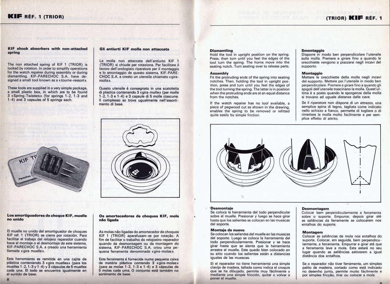

Добрый день!
Подскажите пожалуйста, в чем разница вот этих двух механизмов инкаблоков или это просто такое крепление? Какой надежнее? Извините, если что-то не так сформулировал.
Купил, как на первой картинке, больше не где такого не видел, может это старый вариант?

Скорее левый более современный. Это стандартная современная пружинка инкаблока. На правом фото старая модификация.

Сообщение от wiher Посмотреть сообщение
Первый это Kif, второй Incabloc. Incabloc считается дороже, но только считается, принципиальной разницы нет. Выпускаются оба варианта.
Единственное - часовщикам с Incabloc-ом работать удобней, потребителю без разницы.
по моему не Kif, а Etachoc, ставится на самые низкие градации механизмов ЕТА

Правый вариант очень любят китайцы, поэтому от него массово отказываются.

Сообщение от Андрей Крукович Посмотреть сообщение
Добрый вечер!
Я сказал бы что Андрей вполне прав, первый есть KIF Parechoc - Trior, использовали в следующих механизмах: Valjoux, Patek, Oris, Unitas, Peseux, FHF, FEF, ETA, AS и немало других.
С уважением
Душан
